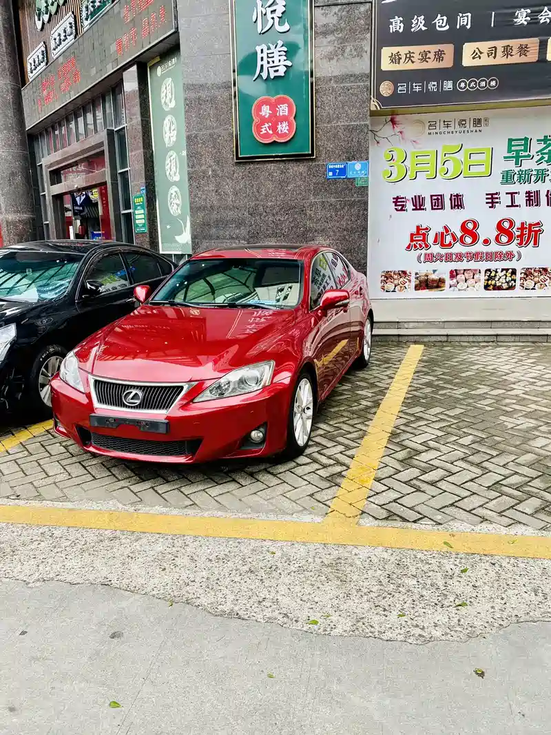

刚入手台情怀11年250,想问下各位车位,你们的刹车软吗?本人平时开***本田,250没有雅阁那般灵敏,踩多少刹多少。有什么解决办法吗?是不是要更换刹车,网上很多人改GS430刹车,我不想改变轮毂尺寸,大伙给点意见呗,谢谢!

背景有点熟,
东莞寮步?
