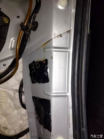

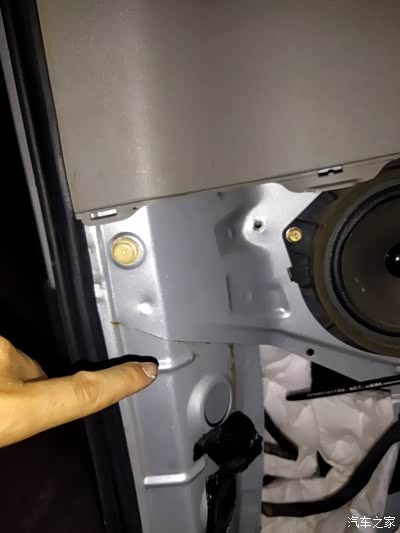

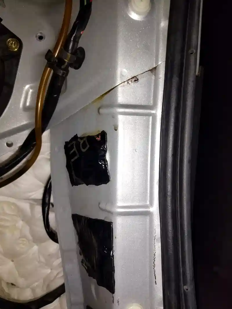

右侧后备箱立柱钣金接缝处明显有经常漏水的水渍
左侧侧后备箱立柱钣金接缝处明显有经常漏水的水渍

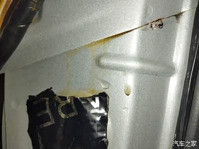

就是这个位置,水会流到备胎槽里面,
入手十年老车,后备箱钣金缝隙漏水,有人遇到过吗?车顶哪哪都好好的,怎么会有这种情况?怎么解决啊,后备箱都拆空了,这问题解决不了也不敢装回去啊

可以自行更换全新的密封胶条保证后备箱的密封性;
检查天窗向后的排水路线是否堵塞,将天窗和后备箱打开,从天窗处倒一点水检查是哪里的排水孔

汽车漏水的原因有防滑条老化磨损、排水孔阻塞粘黏等。如果发现漏水现象,及时检修以免造成汽车维修故障。

这种水渍实际上并不是特别常见,如果出现水渍的说明。那后备箱内部的排水孔堵塞或者是排水不畅。

                  检查后备箱密封胶条是否老化开裂或开胶,检查后尾灯高位灯等的边缘密封状态。

一般这样的漏水现象 主要是由于密封胶条损坏才造成这样的情况 建议重点检查一下车子的密封胶条以及后备箱的板筋 粘胶处是否正常

车顶行李架固定螺丝可能性大

行李架也拆了,车顶没事,愁啊

怕治标不治本,关键是不知道水从哪里进去的

你这真是个麻烦的问题。只能去慢慢找了。或者用内窥镜找。

尾灯也拆开看过了,没问题
