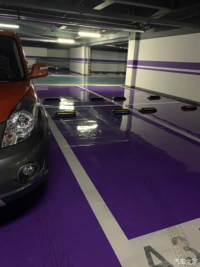

问 故障求助贴(ABS灯亮了,刹车时不介入) 删除 推荐精华 置顶 取消置顶 关闭回复 打开回复 推荐编辑 楼主禁言 移动帖子 重置头像 操作记录 下过雨的街 0浏览 · 2021-07-28 12:28 今天发现车的ABS故障灯亮了,然后在路上深踩了两次刹车,发现ABS没有介入,这个是什么原因造成的呢?需要维修或者更换那些零件?大概费用多少?求指点!(车龄9年,14万公里) 举报 打开汽车之家 阅读体验更好 相关问题 更多 问关于车底盘生锈的问题 0回答 问再谈换轮胎大小的问题 0回答 问关于叶子板撑开的问题 0回答 问m2打方向重吗? 0回答 问有广州的车友吗 0回答 问关于加注防冻液的问题 0回答 全部回复 只看楼主 飞驰在峡谷 关禁闭 已屏蔽 博越 说明汽车车轮上的ABS传感器坏了,由于平时行驶泥泞的道路多了,使得电脑信号中断,把车轮上的ABS传感器更换掉即可。 2021-07-28 12:29 回复 沙发 屏蔽此人 举报 删除 取消删除 禁言 重置头像 共有条对话 > 名字297662 关禁闭 已屏蔽 捷达 车辆ABS故障灯亮了,属于是车辆的制动系统故障了,最大的可能是车辆制动系统的ABS转速传感器故障导致的,因为转速传感器上极易粘上油污导致传递错误信号,出现故障报警,另外就是线路连接的问题,传感器的接线松脱也会容易出现ABS报警的情况,ABS总泵故障也会导致故障灯亮起,最后就是需要检查ABS控制单元和线路板是否有问题,需要刷新控制单元或者更换线路板 2021-07-28 12:30 回复 板凳 屏蔽此人 举报 删除 取消删除 禁言 重置头像 共有条对话 > 多彩小鱼 关禁闭 已屏蔽 宏光MINIEV ABS总成一般是不会坏的,看看传感器是不是有问题,或者是刹车块回位不良造成 2021-07-28 12:33 回复 地板 屏蔽此人 举报 删除 取消删除 禁言 重置头像 共有条对话 > 哈弗M2的9 关禁闭 已屏蔽 传感器先换了 再说 2021-07-28 12:54 回复 屏蔽此人 举报 删除 取消删除 禁言 重置头像 共有条对话 > 下过雨的街 楼主 关禁闭 已屏蔽 长城M2 出去跑了一圈,回来路上发现故障灯又灭了,我怀疑我的车是长期停在地下停车场,最近总下雨,停车场的地面刷了地坪漆,水透不下去,车辆有点受潮造成的传感器故障。谢谢大家帮助,我再观察一下。 2021-07-28 14:30 回复 举报 删除 取消删除 禁言 重置头像 共有条对话 > x_wh 关禁闭 已屏蔽 哈弗H1 友情帮顶 2021-07-28 21:00 回复 屏蔽此人 举报 删除 取消删除 禁言 重置头像 共有条对话 > 花花型警 关禁闭 已屏蔽 长城M2 修车店用电脑查一下就知道了,应该是某个轮子的abs传感器坏了 2021-07-28 23:02 回复 屏蔽此人 举报 删除 取消删除 禁言 重置头像 共有条对话 > 金华车友2279326 关禁闭 已屏蔽 长城M2 您这款视频车机是什么牌子啊?我想搞一个 2021-07-29 09:56 回复 屏蔽此人 举报 删除 取消删除 禁言 重置头像 共有条对话 > 永恒的孤单 关禁闭 已屏蔽 长城M2 三五十元,自己就能换,先去修理的地方读一下电脑,看看是那根线,再从网上买。 2021-07-29 10:47 回复 屏蔽此人 举报 删除 取消删除 禁言 重置头像 共有条对话 > 开门爽 关禁闭 已屏蔽 长城M2 受潮,吸上铁渣,车轴孔脏,快坏掉了,插头松了。就这些,这车简单好修。仪表速度表不动,直接换右ABS。 2021-07-30 11:32 回复 屏蔽此人 举报 删除 取消删除 禁言 重置头像 共有条对话 > 礤囃 关禁闭 已屏蔽 你这中控是啥,还是主题APP换了 2021-08-02 18:53 回复 屏蔽此人 举报 删除 取消删除 禁言 重置头像 共有条对话 > 泰山桃源居 关禁闭 已屏蔽 长城M2 好像是右后轮ABS传感器!一个几十块钱! 2021-08-08 22:21 回复 屏蔽此人 举报 删除 取消删除 禁言 重置头像 共有条对话 > 还想在主楼增加内容?点击续写主楼内容 登录 参与更多互动 发表回复 打开App,查看更多评论 首 页 上一页 下一页 末 页 跳 转 取 消 还想在主楼增加内容?点击续写主楼内容 登录 参与更多互动 系统故障 发表回复 图片最多上传9张 微信好友 微信朋友圈 新浪微博 QQ好友 QQ空间 取消 相关推荐 加载中
