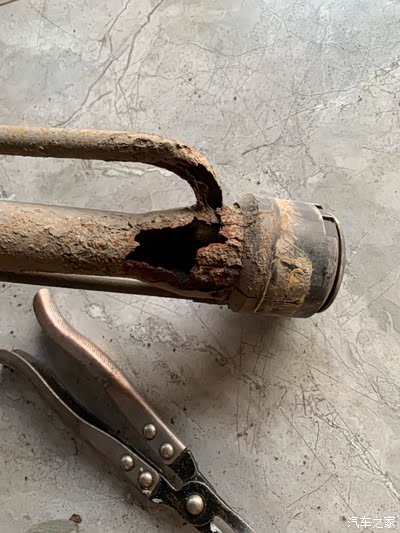

问 头大了,油箱进水 删除 推荐精华 置顶 取消置顶 关闭回复 打开回复 推荐编辑 楼主禁言 移动帖子 重置头像 操作记录 wei2502007 0浏览 · 2021-06-27 13:08 哈弗M2油箱进水,朋友们有同样的情况吗?2010款手动豪华版。 举报 打开汽车之家 阅读体验更好 相关问题 更多 问想给车加usb充电 0回答 问有广州的车友吗 0回答 问关于加注防冻液的问题 0回答 问再谈换轮胎大小的问题 0回答 问轮胎大小的问题 0回答 问仪表背光突然没有了 0回答 全部回复 只看楼主 谜qwe 关禁闭 已屏蔽 宏光MINIEV 汽车油箱偶尔会进水,而当油箱进水以后需要及时的处理,否则就会让汽车经常熄火从而损坏发动机等等。油箱中的油经喷油嘴会进入发动机,而发动机若是接触到水就会停止工作。若是刚好遇到了暴雨天气导致油箱进水的话,这种情况没有及时处理的情况下就会对发动机造成很大的伤害。油箱进水以后可以先进行沉淀,一晚上以后油水会进行分离,再除掉水以后就剩下油。 2021-06-27 13:11 回复 沙发 屏蔽此人 举报 删除 取消删除 禁言 重置头像 共有条对话 > 龍威四海 关禁闭 已屏蔽 对于车主来说,其实油箱进水也不少见,因为有时候在加油的时候没有将油箱盖拧紧,再碰到下雨天的时候很容易导致油箱进水,这时候车主就要小心了,因为水会沉积下面,如果车主没有及时清理,会容易将油箱里的水喷到进气歧管,甚至对于气缸造成损坏,容易导致堵塞喷油嘴,使喷油嘴雾化不好,造成发动机抖。 2021-06-27 13:15 回复 板凳 屏蔽此人 举报 删除 取消删除 禁言 重置头像 共有条对话 > PxSilver 关禁闭 已屏蔽 奕炫GS 油轻水重,只要没有继续点火行驶,拖去修理厂也没太大事,拆油箱,换油泵,换油滤,差不多500够了,原装油泵贵些,副厂油泵也就二百多 2021-06-27 13:50 回复 地板 屏蔽此人 举报 删除 取消删除 禁言 重置头像 共有条对话 > x_wh 关禁闭 已屏蔽 哈弗H1 路过 2021-06-27 22:14 回复 屏蔽此人 举报 删除 取消删除 禁言 重置头像 共有条对话 > wei2502007 楼主 关禁闭 已屏蔽 油箱加油口糟透了。 2021-07-05 18:33 回复 举报 删除 取消删除 禁言 重置头像 共有条对话 > 还想在主楼增加内容?点击续写主楼内容 登录 参与更多互动 发表回复 打开App,查看更多评论 首 页 上一页 下一页 末 页 跳 转 取 消 还想在主楼增加内容?点击续写主楼内容 登录 参与更多互动 系统故障 发表回复 图片最多上传9张 微信好友 微信朋友圈 新浪微博 QQ好友 QQ空间 取消 相关推荐 加载中
