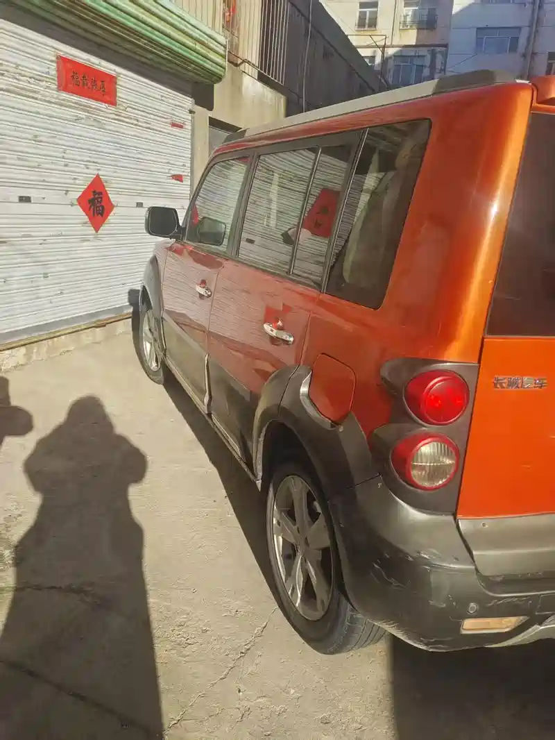

问 倒车雷达不响,是线路问题吗?怎么检查? 删除 推荐精华 置顶 取消置顶 关闭回复 打开回复 推荐编辑 楼主禁言 移动帖子 重置头像 操作记录 A0乌丹神筆练字学堂15 0浏览 · 2025-02-27 18:24· 发布于内蒙古 倒车雷达不响 从哪入手看看坏没坏 该是线路问题 举报 打开汽车之家 阅读体验更好 相关问题 更多 问关于加注防冻液的问题 0回答 问关于叶子板撑开的问题 0回答 问有广州的车友吗 0回答 问关于车底盘生锈的问题 0回答 问再谈换轮胎大小的问题 0回答 问轮胎大小的问题 0回答 全部回复 只看楼主 杨FleXRay 关禁闭 已屏蔽 宝骏730 倒车雷达不工作的话,这种情况线路问题的话,我们要把这个保险杠进行拆卸一下来,然后检查一下保险杠,雷达探头线路有没有出现接触不良短路的问题,还有就是我们这个,雷达模块这边线路供电保险丝有没有损坏,如果保险是损坏雷达模块没有供电,他也会出现这个问题可以按照我上面给你描述的这两个维修方案,重点排查一下,解决雷达不工作问题。然后再检查一下倒车灯倒车灯的线路有没有这个损坏倒车信号没有的话倒车雷达也是不工作 2025-02-27 18:30 来自安徽 回复 沙发 屏蔽此人 举报 删除 取消删除 禁言 重置头像 共有条对话 > 哈萨类 关禁闭 已屏蔽 大众ID.3 倒车雷达不响,有可能是线路也有可能是模块,也有可能是传感器,最好还是用电脑读取一下故障码 2025-02-27 18:57 来自浙江 回复 板凳 屏蔽此人 举报 删除 取消删除 禁言 重置头像 共有条对话 > zjh海 关禁闭 已屏蔽 倒车雷达不好用,可能的原因。第一,雷达损坏或者出现剐蹭磕碰的情况,建议实际检查一下。第二,检查倒车雷达的线路,有没有出现线插脱落或者接触不好的。同时,结合诊断电脑读取倒车雷达系统的故障代码,进行分析问题。 2025-02-27 19:58 来自山东 回复 地板 屏蔽此人 举报 删除 取消删除 禁言 重置头像 共有条对话 > x_wh 关禁闭 已屏蔽 哈弗H1 先看看倒车灯亮不亮 2025-02-27 21:20 来自北京 回复 屏蔽此人 举报 删除 取消删除 禁言 重置头像 共有条对话 > x_wh 关禁闭 已屏蔽 哈弗H1 如果倒车灯不亮,有可能是倒车灯开关坏了 2025-02-27 21:23 来自北京 回复 屏蔽此人 举报 删除 取消删除 禁言 重置头像 共有条对话 > 还想在主楼增加内容?点击续写主楼内容 登录 参与更多互动 发表回复 打开App,查看更多评论 首 页 上一页 下一页 末 页 跳 转 取 消 还想在主楼增加内容?点击续写主楼内容 登录 参与更多互动 系统故障 发表回复 图片最多上传9张 微信好友 微信朋友圈 新浪微博 QQ好友 QQ空间 取消 相关推荐 加载中
