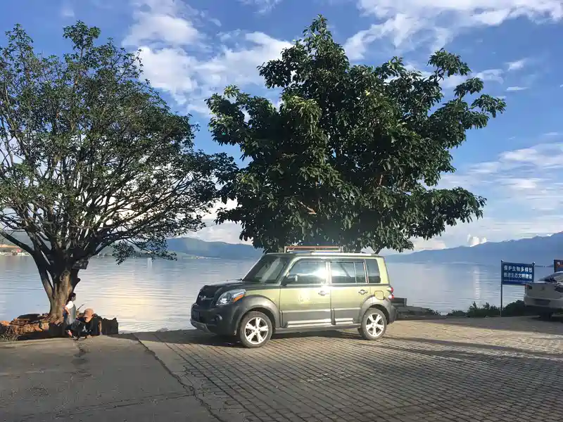

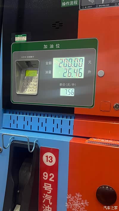

2010年的车,今天十万2千公里里程,车况一直表现不错,发动机安静有力,省油,加26.46升92号油市区可行驶490多公里。不过小问题也不少,15年了换过四轮轮速线,四轮减震,四门锁芯,发动机机脚胶,汽油泵,凸轮轴位置传感器,刹车开关,前氧传感器。
