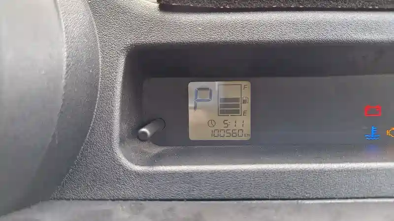

问 后尾门一次关不上 删除 推荐精华 置顶 取消置顶 关闭回复 打开回复 推荐编辑 楼主禁言 移动帖子 重置头像 操作记录 车友兰斯 0浏览 · 2024-05-11 18:17· 发布于山西 每次后尾门总是使劲摔两三次,仪表才能显示关上。是锁的问题还是传感器的问题?你们有遇到这样的情况吗 举报 打开汽车之家 阅读体验更好 相关问题 更多 问轮胎大小的问题 0回答 问空调压缩机皮带 0回答 问有广州的车友吗 0回答 问关于车底盘生锈的问题 0回答 问关于加注防冻液的问题 0回答 问准备换个方向机。 0回答 全部回复 只看楼主 辽南老顽童 关禁闭 已屏蔽 哈弗大狗 PLUS 新能源 经常酱紫,大力关就是硬道理。 2024-05-11 19:05 来自辽宁 回复 沙发 屏蔽此人 举报 删除 取消删除 禁言 重置头像 共有条对话 > 蛐爷爷 关禁闭 已屏蔽 长城M2 把锁扣缠点电工胶带 2024-05-11 19:54 来自湖北 回复 板凳 屏蔽此人 举报 删除 取消删除 禁言 重置头像 共有条对话 > 永远的记忆里 关禁闭 已屏蔽 开着窗子试一试。 2024-05-11 20:20 来自山东 回复 地板 屏蔽此人 举报 删除 取消删除 禁言 重置头像 共有条对话 > x_wh 关禁闭 已屏蔽 哈弗H1 开着窗户或是开着侧门,后背门就好关了 2024-05-11 20:45 来自北京 回复 屏蔽此人 举报 删除 取消删除 禁言 重置头像 共有条对话 > 大F龙天 关禁闭 已屏蔽 酷熊 这个好像是通病酷熊也是这个毛病 2024-05-11 22:45 来自上海 回复 屏蔽此人 举报 删除 取消删除 禁言 重置头像 共有条对话 > 車之乐 关禁闭 已屏蔽 长城M2 锁不行了,我的副驾,尾门,都这样,必须大力 2024-05-12 01:51 来自广东 回复 屏蔽此人 举报 删除 取消删除 禁言 重置头像 共有条对话 > 没有幸存者 关禁闭 已屏蔽 看一下我的门锁修复的帖子。估计你门锁就是那样的问题。 2024-05-12 17:17 来自湖北 回复 屏蔽此人 举报 删除 取消删除 禁言 重置头像 共有条对话 > 窝在被窝过冬 关禁闭 已屏蔽 我昨天刚解决这情况,门锁三个螺丝拧松后尽量往下地面放下压住后拧紧三个螺丝,尾门扣也是松掉2颗米字螺丝后往外拉紧后拧紧,现在几乎每次都能锁上了,可以试试这样操作能不能解决你的问题 2024-05-14 16:35 来自广东 回复 屏蔽此人 举报 删除 取消删除 禁言 重置头像 共有条对话 > 开门爽 关禁闭 已屏蔽 长城M2 锁头钩包边塑料碎了,是一个问题。 2024-05-27 21:25 来自广东 回复 屏蔽此人 举报 删除 取消删除 禁言 重置头像 共有条对话 > 无优M2 关禁闭 已屏蔽 橡胶老化了,特别是冬天这种情况更多! 2024-05-30 08:27 来自吉林 回复 屏蔽此人 举报 删除 取消删除 禁言 重置头像 共有条对话 > 还想在主楼增加内容?点击续写主楼内容 登录 参与更多互动 发表回复 打开App,查看更多评论 首 页 上一页 下一页 末 页 跳 转 取 消 还想在主楼增加内容?点击续写主楼内容 登录 参与更多互动 系统故障 发表回复 图片最多上传9张 微信好友 微信朋友圈 新浪微博 QQ好友 QQ空间 取消 相关推荐 加载中
