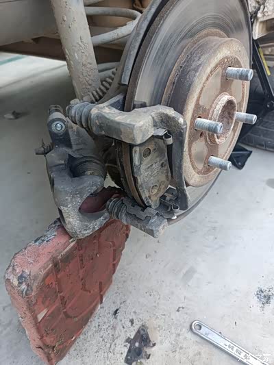

没有幸存者 关禁闭 已屏蔽
感觉应该没啥难度除锈剂喷一下,螺丝拧一下,锤子敲一下。先下轮子,刹车座,ABS线。应该就能直接拆这个座子了。不过不知道是否会影响四轮定位数据。有没有啥要调的。
2023-12-03 23:26 来自湖北 回复

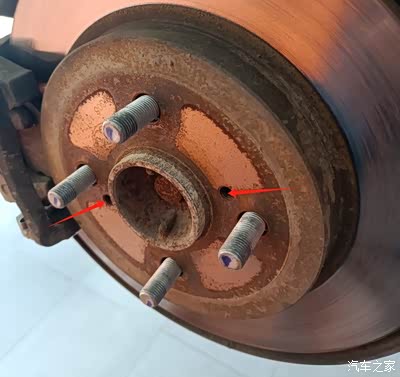

tellckl 楼主 关禁闭 已屏蔽
长安欧尚A800
刹车盘上这两个孔里是什么,是不是有固定的螺丝?
锈这么厉害,还好拧下来么,哈哈哈哈哈,如果各个螺丝都好拧下来,
那我就自己换,当休闲项目了
2023-12-07 08:38 来自河北 回复

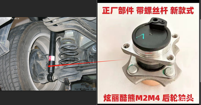

葫芦娃1980 关禁闭 已屏蔽
最近我也想换轴承
如果你只换轴承需要压入压出,没有专用工具是不行的。这个方案价格便宜,一个轴承可能只需要35元左右。
如果换整个轴头总成那就简单了。不过可能仍然需要事先备好半米以上的F杆,以免拆不下那几颗螺栓。一个轴头总成至少得一百多吧,而且应该还不是原厂的。
2023-12-10 12:47 来自辽宁 回复
