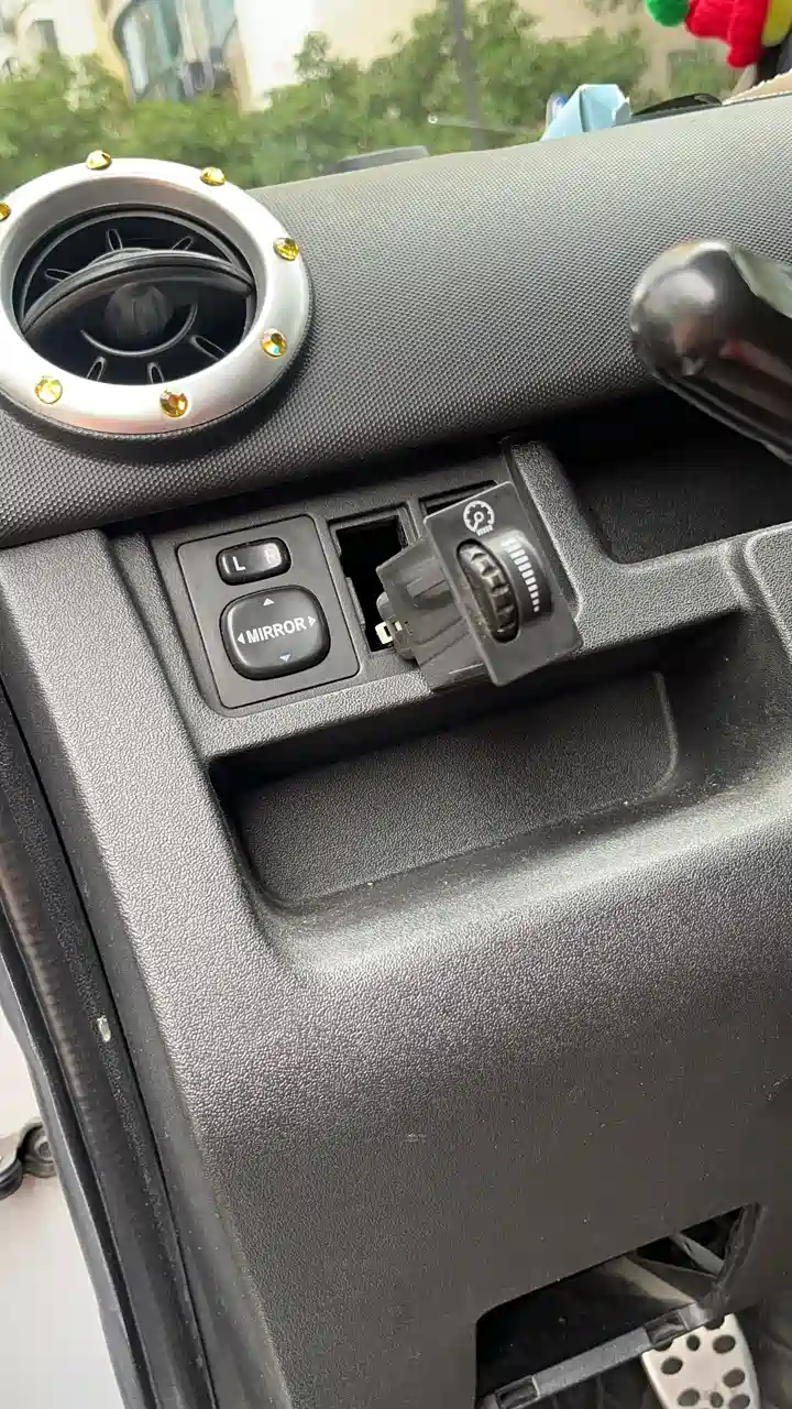

后视镜开关拆不下来。求助用什么方法?

阿無 关禁闭 已屏蔽
是比较难拆,后面卡子很紧…看看要换的件,找准卡子的位置,用蛮力不好搞

常熟哈弗变吉利 关禁闭 已屏蔽
长城M2
好拆啊,底部伸进去在里面往外顶。老车容易接触不良,拆开砂纸打磨就好。
任山白 关禁闭 已屏蔽
长城M2
从中间 开关  孔   ,把手指头伸进去,往外 勾  、往外顶

大F龙天 楼主 关禁闭 已屏蔽
酷熊
来来,我去4s店,他们直接把原来的折叠开关换成搞坏,反正有个新的拿出来了,就是,挺费工夫
