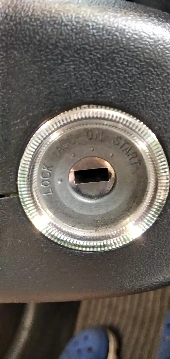

9-15日换新电池,出现油泵保险丝哪里。起动有声,有放电。无送油吱吱声也许未听到。当天下午后来马上想到用摇控器钥匙,结果一打就着。9-3自己换摇控电池片。车电瓶长期断电。9-26但过几天再次用车,发现车钥匙孔不插钥匙会亮灯,插入后很快熄灭,还是只能用摇控钥匙着车,着车后白灯指示灯继续不亮。说明防盗之类有问题,无芯片钥匙干打火吼,不着车。起因就是换过了新电瓶。大家看怎么解决,谢谢了!
灯不亮

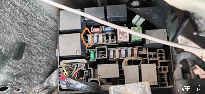

不急的话~等我明天看看车里的保险盒子
2023-09-17 22:24 来自辽宁 回复
辽南老顽童 关禁闭 已屏蔽
哈弗大狗 PLUS 新能源

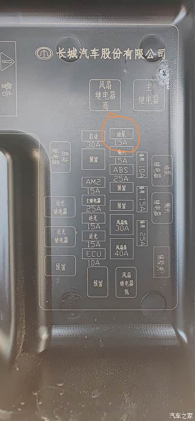

在电瓶边上的保险盒子里,盖子里边有标记
15A的
2023-09-18 10:48 来自辽宁 回复

真像大白。机械钥匙内腔嵌镶有一个长方形黑色收发芯片模块,约8*4毫米,好比小区门禁钥匙,当靠近就解码车锁,进入成功打火。我曾动过此钥匙,但已记不清当时情况。今天守住车但要尿尿。就在我不在场时,转眼4S打开盖说沒芯片。大家懂的。也许是我搞丟,也许…。记住去4S要盯紧,时不时出妖怪。缺这个小方块芯片,仪表板最右上黄扳手闪烁或不灭,就把车锁住打不着火了。4S报价80元。遥控钥匙也有在同样位置装了这方块芯片,所以可以正常使用。
