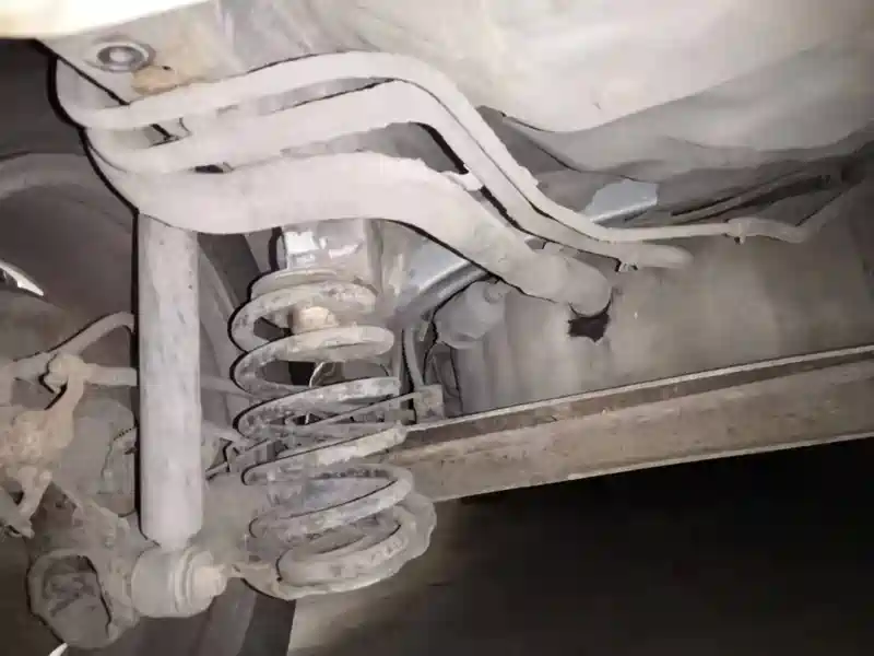

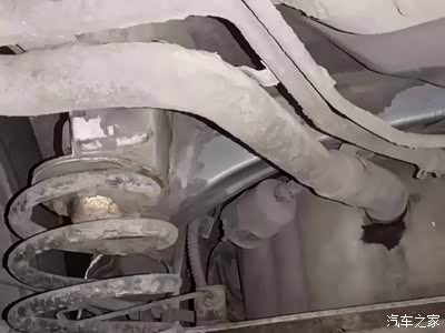

刚刚把车停到这个车库里。然后闻到很大的汽油味儿。啊,从车后屁股车底下看了一下。有一个位置啊,有一点儿印儿。嗯,用手摸了一下啊,是汽油的味道。
这个位置是哪里呀?是不是得修啊?还是说得换什么件儿啊?
总感觉汽油味儿大,这是一个挺危险的事儿啊,论坛
里的前辈给说说吧,谢谢。

去修车店检查一下汽油泵。自己不要弄,别拆坏了

管子坏了吧 换一根就行了

汽油滤清器多少年没换了?

希望是油管老化松了,不希望是油箱铁管连接处有裂缝……

刚刚从修理厂出来,原打算是换那根管子。修车师傅说管儿还行,挺好的,没有老化。然后他给这根儿管儿啊打的胶重新换的卡子。现在车不漏油了。
另外需要说的是这个和油箱接触的那个管儿啊。嗯,好多人都说是铁的。怕是铁管腐蚀,然后漏油。我这个不是铁的,是塑料的
现在情况就是这样啊,打完胶重新上的卡子,现在看不漏了。啊,后续有待观察。
