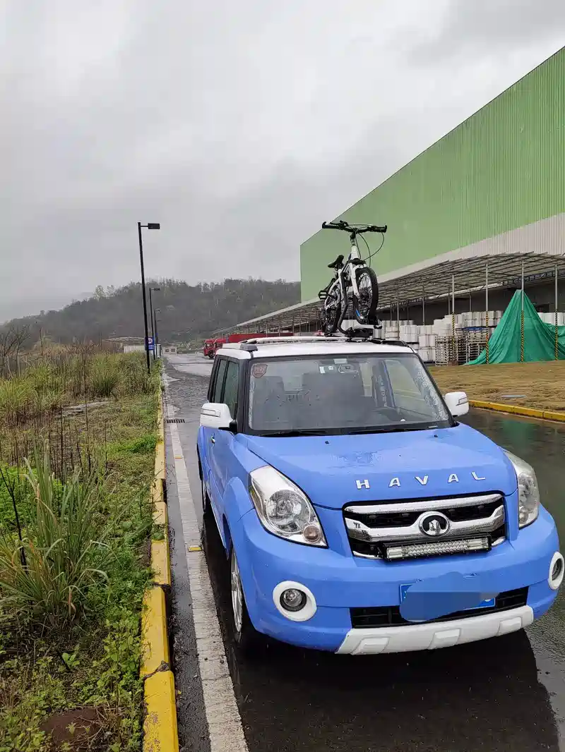

问 倒车开关在什么位置?自己能更换不 删除 推荐精华 置顶 取消置顶 关闭回复 打开回复 推荐编辑 楼主禁言 移动帖子 重置头像 操作记录 lhw389387663 0浏览 · 2023-03-28 11:56· 发布于重庆 昨天刚换了abs传感器,今天倒车影像倒车灯又没电了。谁知道倒车开关在什么位置?自己更换得了不,排挡杆下面没有,拆了看过了。 举报 打开汽车之家 阅读体验更好 相关问题 更多 问有广州的车友吗 0回答 问关于车底盘生锈的问题 0回答 问关于加注防冻液的问题 0回答 问再谈换轮胎大小的问题 0回答 问想给车加usb充电 0回答 问准备换个方向机。 0回答 全部回复 只看楼主 sade1979 关禁闭 已屏蔽 风骏5 保险盒里面我觉得你那个问题应该是短路造成的灯不亮的情况,需要排查一下是不是有短路,线路有破损的情况引起的故障, 2023-03-28 13:53 来自四川 回复 沙发 屏蔽此人 举报 删除 取消删除 禁言 重置头像 共有条对话 > 小灰蛇 关禁闭 已屏蔽 在空滤下面,完全可以自己换,我发过更换倒车开关的贴,你找一下。 2023-03-28 13:57 来自辽宁 回复 板凳 屏蔽此人 举报 删除 取消删除 禁言 重置头像 共有条对话 > 長樂长安宁 关禁闭 已屏蔽 小车,很精神哦,以后我的改色有想法了 2023-07-11 17:45 来自吉林 回复 地板 屏蔽此人 举报 删除 取消删除 禁言 重置头像 共有条对话 > 还想在主楼增加内容?点击续写主楼内容 登录 参与更多互动 发表回复 打开App,查看更多评论 首 页 上一页 下一页 末 页 跳 转 取 消 还想在主楼增加内容?点击续写主楼内容 登录 参与更多互动 系统故障 发表回复 图片最多上传9张 微信好友 微信朋友圈 新浪微博 QQ好友 QQ空间 取消 相关推荐 加载中
