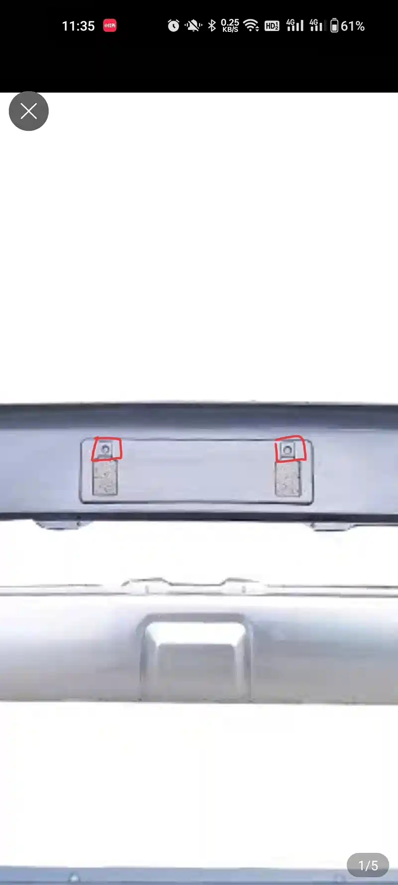

问 MM前保险杠上牌照处塑料螺丝口断了,怎么办? 删除 推荐精华 置顶 取消置顶 关闭回复 打开回复 推荐编辑 楼主禁言 移动帖子 重置头像 操作记录 一万一买的MM 0浏览 · 2023-03-12 23:47· 发布于安徽 举报 打开汽车之家 阅读体验更好 相关问题 更多 问想给车加usb充电 0回答 问关于车底盘生锈的问题 0回答 问再谈换轮胎大小的问题 0回答 问空调压缩机皮带 0回答 问有广州的车友吗 0回答 问关于加注防冻液的问题 0回答 全部回复 只看楼主 辽南老顽童 关禁闭 已屏蔽 哈弗大狗 PLUS 新能源 塑料堆焊后再钻孔拉丝。 2023-03-13 08:54 来自辽宁 回复 沙发 屏蔽此人 举报 删除 取消删除 禁言 重置头像 共有条对话 > x_wh 关禁闭 已屏蔽 哈弗H1 友情帮顶 2023-03-13 20:37 来自北京 回复 板凳 屏蔽此人 举报 删除 取消删除 禁言 重置头像 共有条对话 > PxSilver 关禁闭 已屏蔽 奕炫GS 如果是前面,这个卡子是活动的,去修理厂配一个就行,几毛钱的玩意 2023-03-13 21:19 来自北京 回复 地板 屏蔽此人 举报 删除 取消删除 禁言 重置头像 共有条对话 > 没有幸存者 关禁闭 已屏蔽 螺丝拧穿,后面加俩大垫片上螺母拧紧不必原装那玩意结实。 2023-03-14 03:48 来自湖北 回复 屏蔽此人 举报 删除 取消删除 禁言 重置头像 共有条对话 > 阳光男笙 关禁闭 已屏蔽 奇骏 某多多有卖的,我买了两个,后面原有的断了 2023-03-14 09:30 来自湖北 回复 屏蔽此人 举报 删除 取消删除 禁言 重置头像 共有条对话 > 車之乐 关禁闭 已屏蔽 长城M2 拿开丝器,开一个 2023-03-14 18:26 来自广东 回复 屏蔽此人 举报 删除 取消删除 禁言 重置头像 共有条对话 > 車之乐 关禁闭 已屏蔽 长城M2 用电钻先钻个差不多没有,再有开丝器,修理厂会操作 2023-03-14 18:27 来自广东 回复 屏蔽此人 举报 删除 取消删除 禁言 重置头像 共有条对话 > 还想在主楼增加内容?点击续写主楼内容 登录 参与更多互动 发表回复 打开App,查看更多评论 首 页 上一页 下一页 末 页 跳 转 取 消 还想在主楼增加内容?点击续写主楼内容 登录 参与更多互动 系统故障 发表回复 图片最多上传9张 微信好友 微信朋友圈 新浪微博 QQ好友 QQ空间 取消 相关推荐 加载中
