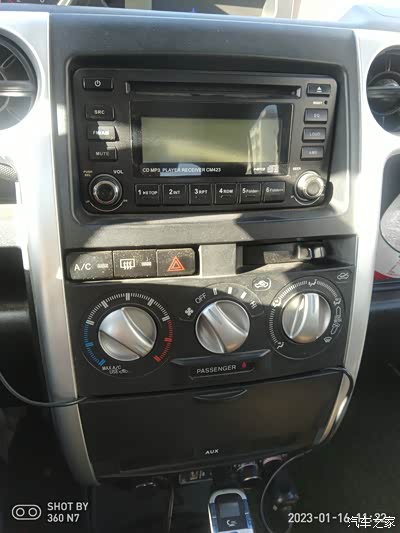

空调切换内外循环的按钮里面扒拉坏了,咋整?
x_wh
0浏览 · 2023-01-17 22:05· 发布于北京

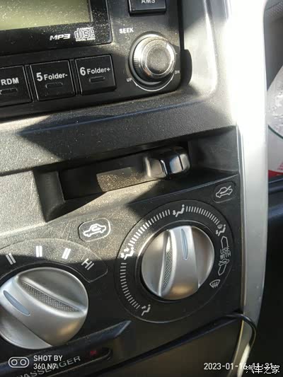

如图位置,就是空调切换内外循环的那个能左右扒拉的按钮,现在怎么扒拉都不管用了;
前几天,天气太冷,大清早的我开车出去了一趟,还没等水温热,就到地方了;
我停好车,按照平时的习惯,停车后扒拉那个按钮,习惯性的想切换到内循环;
可能是天气冷的原因,扒拉了两下没扒拉动,就稍用力了一些,没想到悲剧了;
就听咔嚓一声,感觉按钮里面什么东西断了或是断开了,再扒拉也不管用了;
里面究竟是什么东西坏了?要想看的话是不是必须得拆开这银色的壳子(罩子)?
这壳子(罩子)究竟该怎么拆开啊?没动过啊,求教各位朋友了!

这玩意我拆过一次,费劲,扣坏了俩卡扣。
记得以前你发过内外装饰板结构图,找找看,有图就高拆。

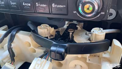

x_wh 楼主 关禁闭 已屏蔽
哈弗H1
辽南老顽童 2023/01/17 23:44:05 发表在 沙发
这玩意我拆过一次,费劲,扣坏了俩卡扣。记得以前你发过内外装饰板结构图,找找看,有图就高拆。
2023-01-17 23:53 来自北京 回复
x_wh 楼主 关禁闭 已屏蔽
哈弗H1
辽南老顽童 2023/01/17 23:47:00 发表在 板凳
找到了https://club.autohome.com.cn/bbs/thread-c-2001-21363423-1.html
谢谢,早晚得拆,拆开后不知道那个按钮里面是什么坏了?
2023-01-17 23:56 来自北京 回复

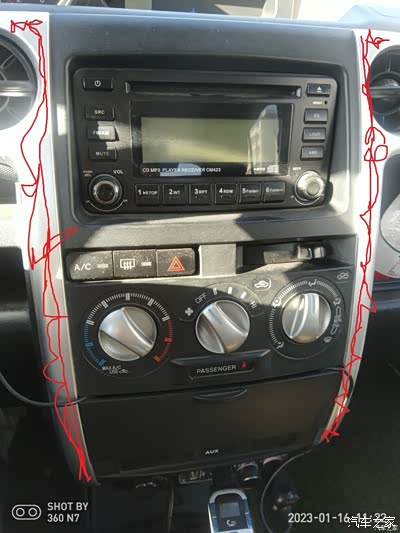

常熟哈弗变吉利 关禁闭 已屏蔽
长城M2
两边银色装饰条扒拉开就知道怎么拆了,我也掉过
2023-01-18 07:05 来自江苏 回复

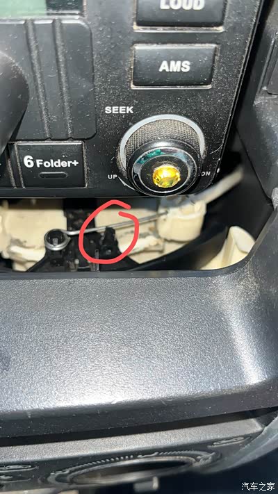

半夏苍耳子 关禁闭 已屏蔽
长安CS35
内外循环弹簧老是脱钩,我用扎带绑上就再也没有拖过了。
2023-01-18 09:45 来自重庆 回复
x_wh 楼主 关禁闭 已屏蔽
哈弗H1
常熟哈弗 2023/01/18 07:05:37 发表在 5楼
好的,谢谢
2023-01-18 20:17 来自北京 回复

VVs甜瓜 关禁闭 已屏蔽
把坏的拔出来,拔一个好的按进去调节,好的来回导着用用行了。
2023-01-18 22:24 来自山东 回复

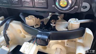

大F龙天 关禁闭 已屏蔽
酷熊
的确有两个另外一个是备用的吗?我看看弹簧卡上去内外循环的形成距离就短了,原来是可以拔出来的。
2023-01-30 09:25 来自上海 回复

这玩意打开研究一下应该不难吧,毕竟是纯机械结构。

x_wh 楼主 关禁闭 已屏蔽
哈弗H1
大F龙天 2023/01/30 09:25:11 发表在 11楼
咋样拆开才能看到这个啊?
2023-01-30 20:04 来自北京 回复

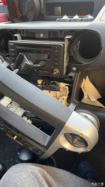

x_wh 楼主 关禁闭 已屏蔽
哈弗H1
是不是拆这个?
2023-01-30 20:29 来自北京 回复
大F龙天 关禁闭 已屏蔽
酷熊
2023-01-31 14:27 来自上海 回复
x_wh 楼主 关禁闭 已屏蔽
哈弗H1
大F龙天 2023/01/31 14:27:03 发表在 16楼
谢谢,你发的图片我先收藏着,我拆的时候好做个参考,
2023-01-31 20:29 来自北京 回复
MM迷 关禁闭 已屏蔽
不需要拆,挂钩脱落
2023-02-09 20:43 来自河北 回复
x_wh 楼主 关禁闭 已屏蔽
哈弗H1
MM迷 2023/02/09 20:43:38 发表在 18楼
不需要拆,挂钩脱落
不拆的话,挂钩怎么安上?
2023-02-09 21:18 来自北京 回复
