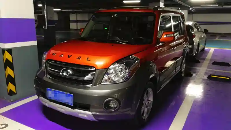

最近去外地工作,车就打算长期停在地下停车场,为了避免没电,我可以让我媳妇一星期左右点火怠速几分钟,除此之外还需要注意什么吗?
