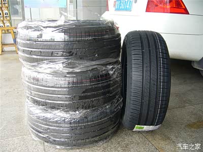

新买的车子一般行驶多少公里需要更换轮胎?
SHP雪狮 关禁闭 已屏蔽
标致307
                  轮胎是否需要更换,一是胎侧受伤或被扎及胎面伤口太大,二是磨损到轮胎的磨损标记,三是自然的老化十分严重时。
    轮胎换位的主要目的,就是要保证每个轮,都在不同的位置上,待上一个时期,因每个位置的受力点不同,会造成轮胎磨损不同.所以让各轮胎都遭受下受力不同的环境.这样才会使各胎磨损一致,达到其最大的使用寿命。还有换位时可以详细观察到轮胎里侧是否有安全隐患。
 1.全尺寸备胎.5000公里轮胎换位一次,每次检查动平衡,可采用五轮逆时针循环换位法.即第一次换位时,将备胎换入右前位置,把原右前胎当备胎,右后上左前,左前到左后,左后到右后.第二次感觉哪一个花纹稍浅,可取之当备胎,其它还须循环换位。
2.备胎小一号非全尺寸的车友可采用交叉换位法.也检查动平衡.可5000-10000公里一换.即右前与左后.左前与右后互换,下次直接,即右前与右后.左前与左后互换.再下次右前与左后.左前与右后互换.以此类推。
 3.单导向轮胎建议前后直接更换,不可交叉。
 4.前细后宽的只能左右更换。

汽车轮胎的更换有很多判断标准,新轮胎过了保质期,也不会丧失使用价值,所以应综合考虑。
1、里程标准
综合路况4-5万公里。沥青平整路面5万公里,砂石崎岖路3万公里。当超过3万公里时,胎面摩擦系数小于50,如遇雨雪湿滑路面时,胎纹挤排水功能下降或丧失,摩擦系数小于15,砂石路面易爆胎。
2、技术标准:
胎纹沟槽小于1.6MM,应更换轮胎。胎纹沟槽耐磨指示标志外露,表明纹沟深度只剩下不足1.6毫米,轮胎耐磨指示标志就是花纹沟中的凸起,如果使用花纹沟所剩深度低于1.6毫米的轮胎会出现雨天牵引力和制动力会突然丧失,以及雪天可能牵引力全无。
3、时间标准 5-8年。橡胶会自然老化,软胎8年,硬胎5年.。即使放置不用,轮胎的寿命也在消耗。
4、承重负荷标准
承重轮、驱(制)动轮要经常交替更换。因为,前轮驱动磨损严重,后轮承重,侧重和磨损不同,交替使用可延长轮胎使用寿命。
5、胎面标准
胎面被扎4次以上的轮胎、胎侧被扎或者被啃坏的轮胎、胎面被扎直径超过4mm的轮胎、胎肩被扎的轮胎,出现这些情况的轮胎建议及时更换。
