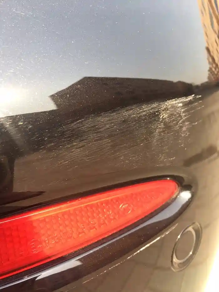

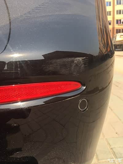

车停在那被别的车给擦伤了    。求怎么修复   。越简便越好   。谢谢

这么浅的痕迹不用喷漆啊,原车光油挺厚的,估计没有伤及底漆,先用抛光蜡涂毛巾上用力擦一下,再用抛光机打一下,肯定就没了

    先抛光试试吧。总之,建议不要尝试自己在淘宝上买漆自喷,除非你动手能力极强且不在意色差。

    打蜡,就没了

    好的。 去尝试弄下。 谢谢

      洗车店用蜡抛光一下,别自己喷漆

      抛抛光应该就行了吧,后保塑料件没关系的。
      我春节前也被一辆自行车刮了一下,一开始没留意,结果被划了一条十几公分的印子,自己动手用研磨剂磨了一下,稍微好一点,还是有条淡淡的印子,反正不仔细看也看不大出

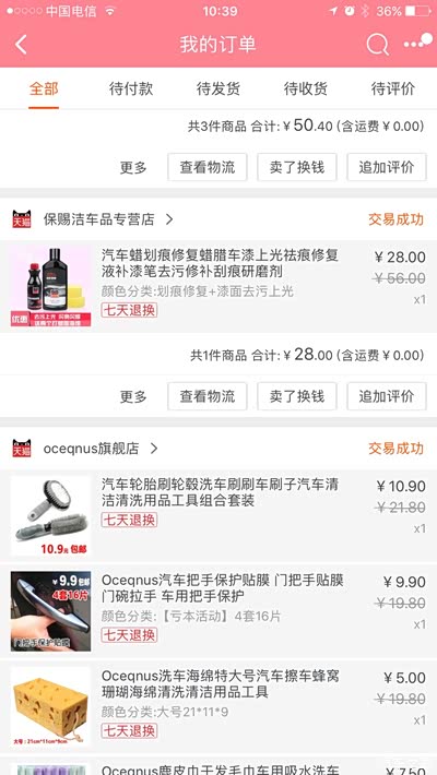

            给你个建议、哪也不用去、只要没伤底漆、某宝有、我买的用海绵打转就没了、很好用、不是广告哈。

            这种情况找个汽车美容的地方打砂蜡后就能只剩几个点,如果很在意,就点一下漆,没必要喷。破坏了原厂漆,损失更大。
