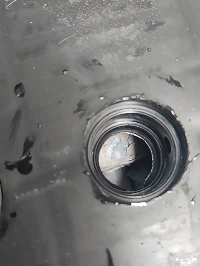

问 蓄电池更换-请教严版 删除 推荐精华 置顶 取消置顶 关闭回复 打开回复 推荐编辑 楼主禁言 移动帖子 重置头像 操作记录 西安车友5984773 0浏览 · 2025-08-25 17:46· 发布于陕西 用了5年的瓦尔塔不行了,车是14款,自动启停已经失效。可以更换风帆普通蓄电池吗 举报 打开汽车之家 阅读体验更好 相关问题 更多 问奔驰E300冷车启动 0回答 问空调风噪问题 0回答 问奔驰E大灯塑料件问题 0回答 问求车灯升级方案 0回答 问杭州-奔驰E时尚价格 0回答 问车辆方便出入功能反了 0回答 全部回复 只看楼主 车轮上的自由 关禁闭 已屏蔽 14款奔驰E级最好别换普通电瓶,你这车带启停功能的,虽然现在失效了,但系统还是按AGM电瓶设计的。普通电瓶扛不住启停系统的大电流冲击,容易亏电而且寿命短,到时候三天两头打不着火更麻烦。直接换块AGM启停电瓶省心,瓦尔塔、博世、风帆都有适配型号。 2025-08-25 20:03 来自北京 回复 沙发 屏蔽此人 举报 删除 取消删除 禁言 重置头像 共有条对话 > 老E的巴赫 关禁闭 已屏蔽 奔驰E级 必须换带启停的,因为带启停功能的车辆配有电源管理系统,普通的电瓶可能无法和系统兼容,会出现电源管理异常,如电池无法充满电、车子无法启动这些问题, 2025-08-26 08:22 回复 板凳 屏蔽此人 举报 删除 取消删除 禁言 重置头像 共有条对话 > 皮卡丘ly 关禁闭 已屏蔽 雅阁 不建议换风帆,因为带有自动启停功能的车辆频繁启动,对蓄电池的充放电性能以及循环寿命要求很高,普通蓄电池难以承受这样的工作负荷,使用寿命可能会很短 。 2025-08-26 09:37 回复 地板 屏蔽此人 举报 删除 取消删除 禁言 重置头像 共有条对话 > diesmoon 关禁闭 已屏蔽 奔驰E级 找个刷隐藏的刷一个ECO记忆 然后就可以放心大胆的用普通电瓶了 我就这么干的 2025-08-26 18:26 来自四川 回复 屏蔽此人 举报 删除 取消删除 禁言 重置头像 共有条对话 > 彩虹天堂呀 关禁闭 已屏蔽 宝来 建议还是更换带启停功能的瓦尔塔,适配性更好一些,后期使用也不会有故障码 2025-08-26 22:31 来自吉林 回复 屏蔽此人 举报 删除 取消删除 禁言 重置头像 共有条对话 > 卧鼠藏虫 关禁闭 已屏蔽 奔驰E级 还是换AGM的电瓶吧,AGM电瓶大多都是缺水渴死的,我两年的AGM电瓶,启停突然失效了,打开加液口发现几乎完全干透了,6个加液口竟然加了1200ml蒸馏水,充电12小时启停功能恢复,建议启停电瓶每年打开加液口检查一下 2025-10-05 21:19 来自山东 回复 屏蔽此人 举报 删除 取消删除 禁言 重置头像 共有条对话 > DX大侠 关禁闭 已屏蔽 奔驰E级 除了瓦尔塔AGM,别无它选 2025-10-06 15:49 来自重庆 回复 屏蔽此人 举报 删除 取消删除 禁言 重置头像 共有条对话 > 还想在主楼增加内容?点击续写主楼内容 登录 参与更多互动 发表回复 打开App,查看更多评论 首 页 上一页 下一页 末 页 跳 转 取 消 还想在主楼增加内容?点击续写主楼内容 登录 参与更多互动 系统故障 发表回复 图片最多上传9张 微信好友 微信朋友圈 新浪微博 QQ好友 QQ空间 取消 相关推荐 加载中
