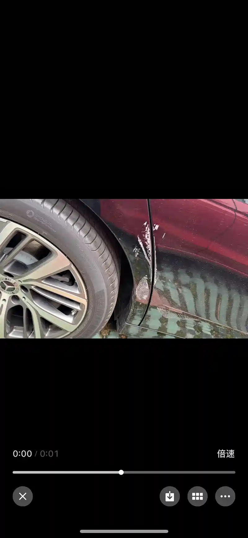

早上媳妇开车挂了,有贴车衣,摸着还挺光滑。。能看出有没有伤到车漆吗 这个车衣咋修复

你好,车衣表面花的话这个把表面的撕开课可以补下,如果底漆损伤的话车衣撕掉后上边会有痕迹轻微的可以抛下光去掉严重的需要补下漆然后干了补下车衣就可以了

这种情况直接把车衣撕开检查还是比较踏实的!不然会出现漆没伤着而是直接变形了,那不更伤!再说一般情况下车衣不烂就刮不花漆,但是会变形!

反正不管是谁坏了你这块车衣都得撕掉了,撕开看看就知道了,车衣也是可以补的

看不太出来 有的情况是车衣蹭烂了糊在车漆上,所以需要撕掉洗干净再看看
