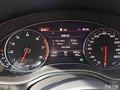

亮p的时候,能感觉车还在怠速,再起步却很安静。亮A的时候,车子怠速感觉不到了,但起步的时候车子会抖一下感觉发动了再走,这是怎么回事

这是正常的启停系统再工作!亮A的时候你的发动机转速是0,此时发动机没有工作,再起步的时候需要先点火,当然会抖动一下!亮P的时候你的发动机转速800多转此时你起步自然不用再点火,也就不会抖动!
璇子的小张张 关禁闭 已屏蔽
A是自动启停,A亮说明发动机熄火了。
P是自动驻车,你不用刹车,自动帮你刹车。踩油门才会走。

A亮,松开刹车,发动机自动点火,然后走

一个是自动启停,一个是自动驻车

A是自动启停,A亮说明发动机熄火了。P是自动驻车,你不用刹车,自动帮你刹车。踩油门才会走。
那怎么控制到底是启停还是驻车,有时候各亮一个灯,有时候两个灯都亮

电子手刹下面有个按钮。灯亮的话,你踩着刹车。p就会亮绿色的。相当于替你拉手刹了。

多看看车辆说明书,就好了

不是一个东西……P是电子手刹的灯亮了,那个A是自动启停的,P只是车不动了,但是不管发动机的事,A亮了就已经熄火了。所以说你所谓的A亮了抖一下再走很好解释啊,不就是车打火么……怎么控制的问题靠脚感了,再不关自动启停的情况下停车别踩太深一点一点就能找到把车停住P亮起不触动自动启停的力度了

好好看看说明书就好了,起停不是每次都会启动的,有工况条件的
