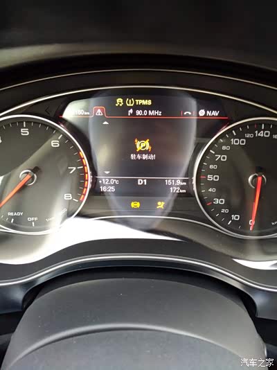

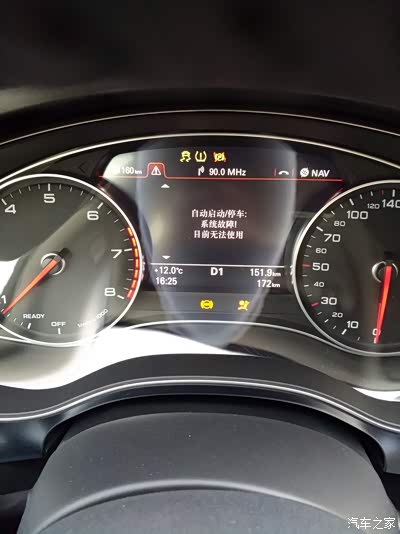

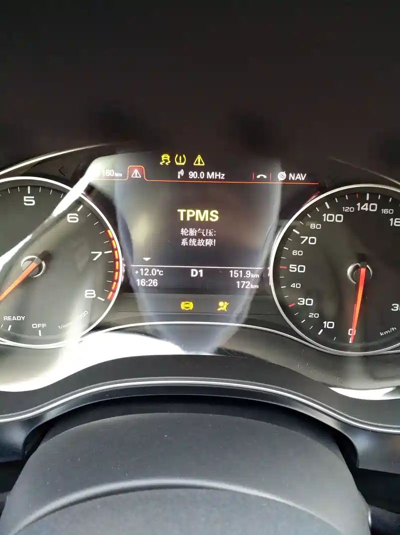

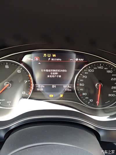

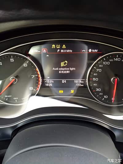

17.1.23下午4点多提的车,1.25下午4点启动时提示6个故障,刹车踩深一点有卡顿,懵了,16款1.8T运动,故障见图,心情无以言表。。。请万能车友解惑,大新年的拜谢!

兄弟估计是轮速传感器的问题 这是一个传感器带来的一系列的故障码 并不是真的有这么多故障要 一个指头长的传感器。相信我

    万能的坛友果然厉害,今天换了左前轮的转速传感器就搞定了
