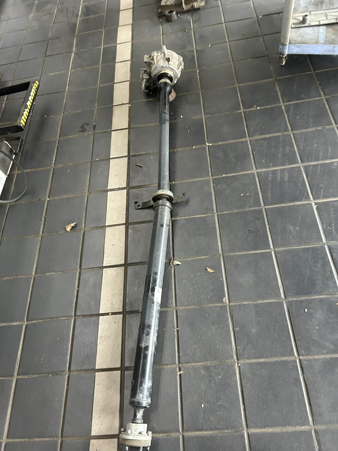

我们老dl382 也这问题,特别是45。 没想到新款还是没解决。 找4S 找厂家,最后给的回复是齿轮啮合响 说白了就是齿轮间隙撞击。 换过四轮驱动离合器油 四驱离合器和传动轴,都没有解决。 也试过其他车和试驾车 变速箱就这德行了 也没有新程序可刷 无解了
