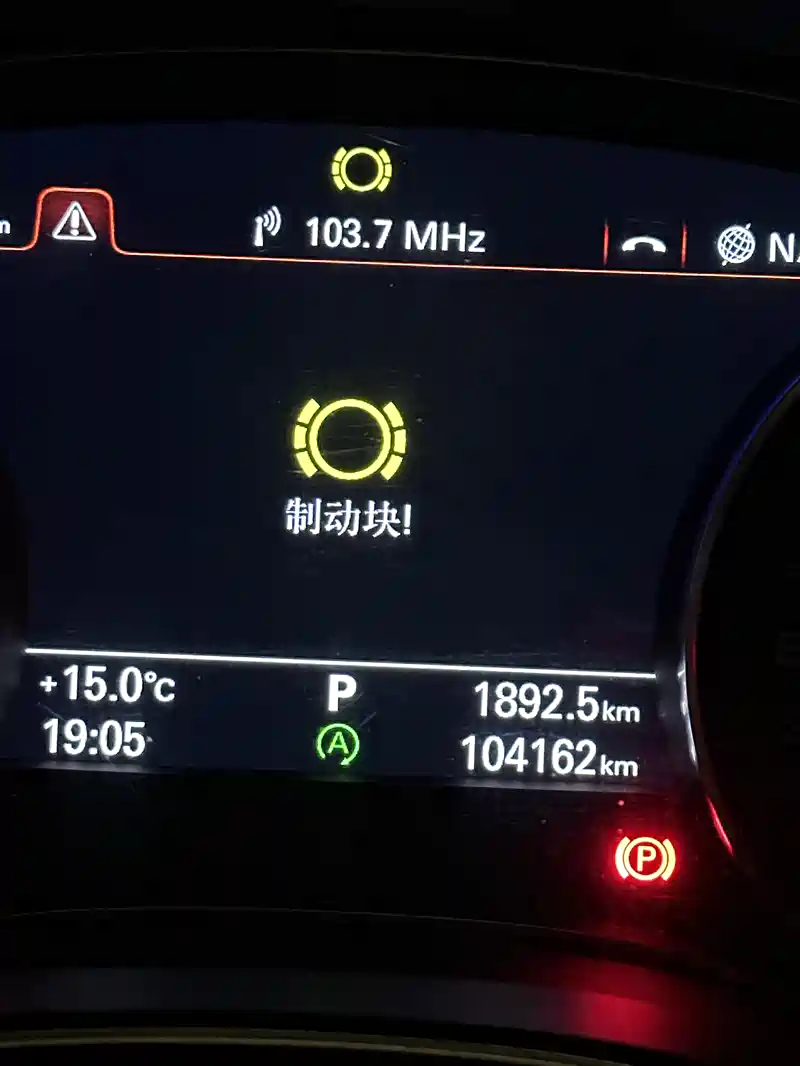

2018款奥迪A6l,35tfsi,2.0T,公里数10万。2026年2月6号,在汽修店更换前轮两个刹车盘,品牌是泰明顿。2026年3月9号,车辆出现制动块故障报警,咨询汽修店,给出说法是感应线接触不好,不影响行驶,特地在此咨询下广大尊贵的奥迪A6L车主,你们车辆也出现过类似故障吗?

这报警就是换刹车盘时碰了刹车感应线,要么插头松了,要么线被弄断了。去汽修店让师傅把前轮的感应线插头插紧,要是线断了就换根新的,再用电脑消个故障码就行,不影响刹车

这是换刹车盘后常见的问题,我觉得是刹车感应线没插紧、装反或者被夹断了。先去修理店检查前轮感应线,重新插紧或换根新线,再用电脑消个故障码就行,不影响刹车安全,别被忽悠换其他部件。

18款奥迪A6L 35TFSI换完前刹车盘后报制动块故障,在奥迪车主里很常见,基本不是刹车盘质量问题,大多是换盘时刹车感应线没插好、被拉扯、插头松动,导致电脑误报磨损,汽修店说接触不良是靠谱的,不影响正常刹车安全,重新检查固定感应线、重新插拔插头一般就能消除报警

报警线断了,换一根新的。

安装问题,不是车坏,不是刹车坏,重新插线以及换线就好,安全不影响。

换新的以后出的问题,那就谁给你换的找谁。基本通用的问题,他们都门清。
