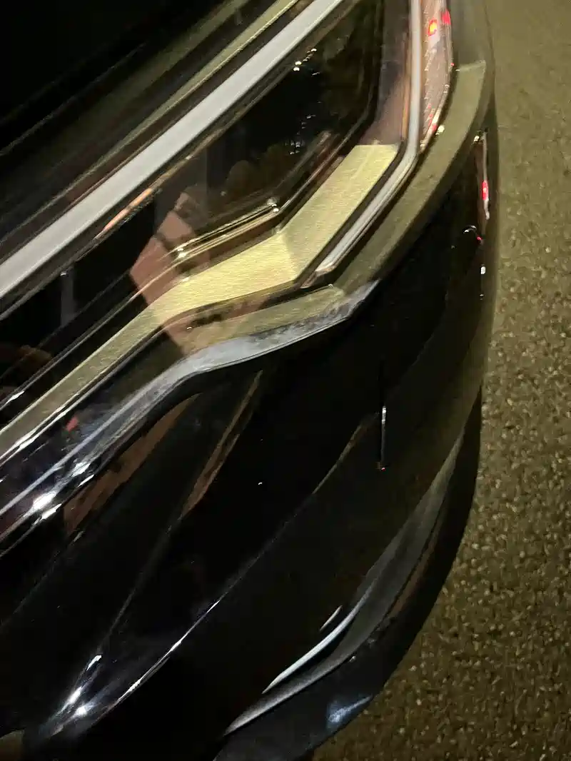

21款的车,之前从来不起雾,前几天因事故在4s换了原厂的左前大灯,结果不管是下雨还是天凉,都会起雾,有时大,有时小,与此同时另一个没换的车灯就不起雾,这是咋回事?难道不是原厂的吗?还是我换的这个灯有质量问题?

可能是更换大灯时安装工艺的疏漏所致(例如密封胶条未压紧或后盖未完全扣合),导致外部潮湿空气进入灯内,而非大灯非原厂;由于原厂新灯内部空气本就含有水分,在温差下更易凝结,而旧灯内部早已干燥故不起雾。无需担心,此问题责任在4S店,请立即回店要求他们重新检查密封性、烘干内部,若问题持续则可申请更换新的大灯总成。

1. 安装新灯时,密封胶条未完全贴合灯壳与车身的缝隙;
2. 大灯总成内部的通气孔被堵塞或位置偏移,导致内外温差产生的水汽无法排出;
3. 更换过程中灯壳内部不慎残留了水分(如清洁时的水渍)。

这种情况还是车灯的安装密封问题,可以去店里检测下,如果还是雾气时间长,建议重新安装下

我觉得可以找时间再找售后看一下,毕竟两侧表现出来的状态相差不少

就是车灯密封性不好。回去让4s店重新弄一下。
