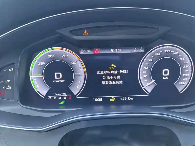

有没有那个兄弟知道这个该怎么解决。去4s店问了,说是紧急呼叫功能服务到期了,问了不续费能不能后台关闭这个通知,回答说A6不能。然后问如果续费是多少钱,怎么弄,结果4s店里的技师没有一个会的,回答说因为没客户续费这个功能,都觉得不值当。最后4s店也只能就让我忍着。故障码一直跳,烦的要命。有兄弟知道这个能怎么解决么

这个服务要是到期了应该在你的车机上显示“**许可将在****天后过期”,过期之后这玩意基本上就不显示了,而且这个在mmi系统里可以关闭提示(虽然有不少人反应关了还提示),你仪表这个有可能是控制单元的问题,读故障码里边有没有控制单元损坏,有的话基本是误报,执行控制单元检测就好了,或者模块拆出来电池拔了放一边十分八分的,然后电池装上再装回控制模块就好了,要不就拿电脑干脆刷掉算了

A6L这个SOS故障码确实烦人,续费不划算的话可以试试这两招:1.拔掉后备箱左侧的SOS模块保险丝(查手册找位置);2.找专修奥迪的店刷机关闭报警提示。有些车友直接拆了SOS模块天线也能消码,不过可能影响其他联网功能。

这个确实如果不用了后期也会有提示的,可以去店里看看让售后的师傅能不能给提示关闭一下

先当做报警灯先读一下故障,如果不涉及硬件问题,有些店好像能帮助消除,或者换家店再问问看

去闲鱼找人搞,已经破解了,可以软件搞定

4S就是瞎忽悠,紧急呼叫现在有效期默认都10年,新款车怎么可能过期?这就是之前召回过的sos故障bug,打400投诉吧

20款随时可以关不用破

续费了也一直报警,实在时忍不了,我让奥迪专修店里面刷机关闭报警提示
