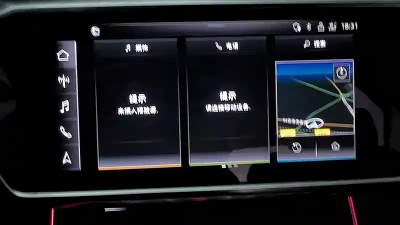

问 21款奥迪 A6L车机没办法使用! 删除 推荐精华 置顶 取消置顶 关闭回复 打开回复 推荐编辑 楼主禁言 移动帖子 重置头像 操作记录 axarezutnid 0浏览 · 2025-05-02 18:58· 发布于河南 这个21款的车友们,有没有遇见这种情况?网上说重启车机会过来,好多次没有过来,都是无法正常使用,大神车友们,有处理的办法吗? 举报 打开汽车之家 阅读体验更好 相关问题 更多 问这个价格怎么样 0回答 问上海地区A6的群 0回答 问这个按键是干嘛用的? 0回答 问奥迪蓝牙易掉线 0回答 问2022款,车载导航 0回答 问关于续保的问题? 0回答 全部回复 只看楼主 雨后阳光880315 关禁闭 已屏蔽 五菱宏光 你试试断开电瓶负极几分钟再接上重置系统,更新下车机,还不行就得去4S店让专业人员检修了。 2025-05-02 19:06 来自山东 回复 沙发 屏蔽此人 举报 删除 取消删除 禁言 重置头像 共有条对话 > 温馨的妮8088006 关禁闭 已屏蔽 软件故障:系统出现错误或冲突,如车机死机、无法联网等。可尝试重启车机,长按音量旋钮或两个手指长按右上角;也可通过更新车机软件版本来解决,如从 3393 升级到 3606,但不一定彻底解决问题。 网络问题:车联网流量用完,自提车激活车机开始,每月 6G 流量只免费一年,之后需自行购买;未实名认证,完成认证后重启车机;信号弱或受干扰,可开到开阔处;服务器维护或网络有问题,此时只能等待。设置与连接问题:如 MMI 设置中的接入点选择错误,应选择 ct lte 后缀;无线 CarPlay 连接问题,可检查手机设置,打开局域网助理,或忽略车机热点网络后重新连接。硬件故障:如保险丝熔断、主机损坏、盘线折断、电源线路接触不良等,会导致影音系统黑屏等故障,需检查并修复硬件。 其他:部分 21 款奥迪 A6L 存在车机通病,如 949 重启导致蓝牙、无线 Carplay 掉线,官方称是软件问题,需等待厂家系统升级 2025-05-04 00:28 回复 板凳 屏蔽此人 举报 删除 取消删除 禁言 重置头像 共有条对话 > DreamCar1203 关禁闭 已屏蔽 可以先长按那个音量旋钮重启一下车机,有时候能解决一部分问题,还是不行可以按照页面提示,找时间去4S店检查一下 2025-05-08 11:20 来自吉林 回复 地板 屏蔽此人 举报 删除 取消删除 禁言 重置头像 共有条对话 > 还想在主楼增加内容?点击续写主楼内容 登录 参与更多互动 发表回复 打开App,查看更多评论 首 页 上一页 下一页 末 页 跳 转 取 消 还想在主楼增加内容?点击续写主楼内容 登录 参与更多互动 系统故障 发表回复 图片最多上传9张 微信好友 微信朋友圈 新浪微博 QQ好友 QQ空间 取消 相关推荐 加载中
