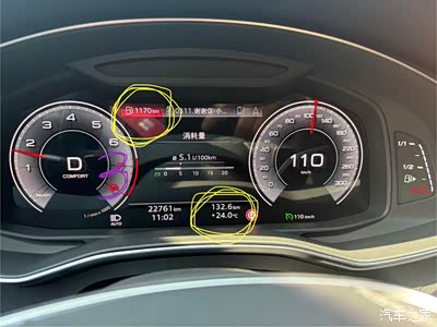

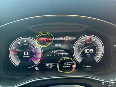

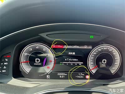

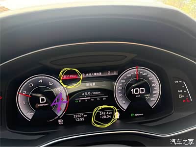

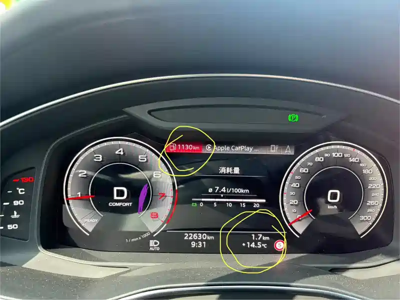

老师们请看一下,这个是我刚刚加完的油,表显示可以跑1130公里。之后我把表已经清零,跑了一会表显数字居然上升了?之后跑了两百多公里开始表显数字下降,请问是什么原因呢!

表显续航里程是根据最近30公里平均油耗和油箱剩余油量推算的,如果加油后路况好平均油耗降低,有可能出现续航不降反增的情形,这个很常见

这个是预估值并不标准,只是参考,另外续航里程是根据最近的200公里左右的油耗估出来的,只要你最近的200公里跑的路况很好,车速又不快,通常平均油耗就很低,这个时候预估的里程数就上升了。
我那台g50经常加油的时候都是七八百,但是只要跑一小段二三环,不堵车的话,续航里程很快就上到999 了

fcwei12578 关禁闭 已屏蔽
很好理解。
加油后的平均油耗是8L/100KM
跑了一段高速平均油耗降到了5L/100KM
就能说明续航里程,不降返升的原因。  续航里程是基于当时的平均油耗来计算的、

大众奥迪小计续航是动态数值,续航历程=当前油浮传感器的剩余油量/前期小计里程的平均油耗;
简单说,如果你加油前,油耗很低,那加油后,车载电脑计算续航就是:油料剩余量/前期油耗;所以前期小计里程的油耗低,自然续航就长;你清零后,他也会以最近的油耗水平的记忆作为初始估算基准;但是随着你加满油后行驶的里程逐步扩大,新的小计里程油耗也是在不断变化的,这个时候你的续航里程也会随之变化,你新的小计里程如果在市区,油耗大,刷新了前期的记忆油耗参量,那续航数就快速下降,如果你的新小计里程比前期记忆更省,那续航历程反而会上升;A62.0T 这车80Km/左右的巡航速度油耗甚至能够达到4.X的极低油耗水平,在这个最佳点前后,均速慢也会提高油耗,到20Km/h的均速时油耗就要上升到10~11L,120Km巡航(均速100~110左右时)油耗大概为6L左右,140Km巡航(均速120~130左右时)油耗就会上升到接近8L(四驱比两驱还要再多0.3~0.4L); 所以对应的续航里程数当然要不断变化调整了,这其实更有利于你根据路况条件均速水平的场景判断掌握油料是否充足;
