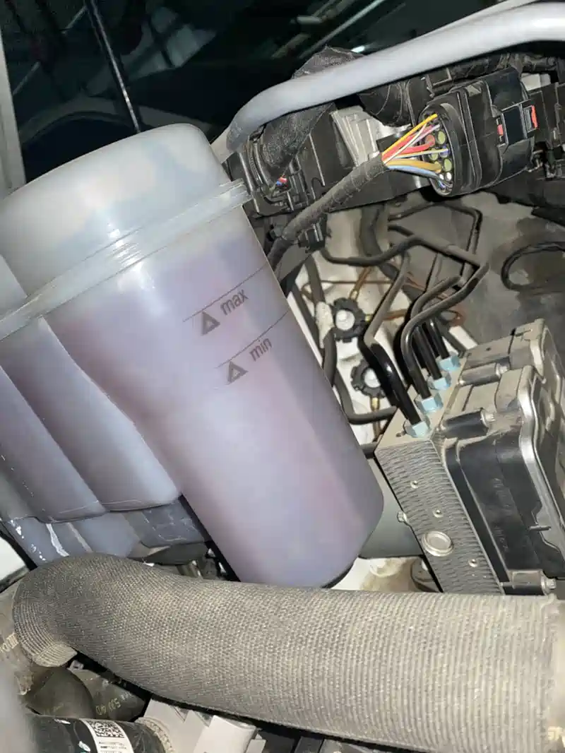

问 防冻液液位比max还高,需要抽出来一些吗? 删除 推荐精华 置顶 取消置顶 关闭回复 打开回复 推荐编辑 楼主禁言 移动帖子 重置头像 操作记录 月月鸟洋 0浏览 · 2025-03-09 23:22· 发布于江苏 开了60公里左右高速,打开机盖看了一下,防冻液液位比max还高了不少。不知道有没有问题,是不是太多了需要抽出来一些吗? 举报 打开汽车之家 阅读体验更好 相关问题 更多 问加雪种 0回答 问电子机油尺的问题 0回答 问这是智商税吗 0回答 问转弯异响 0回答 问19寸轮毂换18寸 0回答 问一年多的车子出现问题 0回答 全部回复 只看楼主 杨FleXRay 关禁闭 已屏蔽 宝骏730 你好,通过照片来看的话,这个防冻液液位的话略为偏高了一点,这个不用担心,不需要把这个防冻液抽出来正常使用就可以了,偏高一点的话,不影响咱这个防冻液在这个备用水壶里面进行循环,不影响,不需要抽出来正常驾驶车辆就可以了。 2025-03-09 23:35 来自浙江 回复 沙发 屏蔽此人 举报 删除 取消删除 禁言 重置头像 共有条对话 > cntjck 关禁闭 已屏蔽 小蚂蚁 防冻液的液位确实是不应该高出MAX标志,你这高出来了一个是因为跑高速造成防冻液热胀了,另一个是本身就有点多了。方便抽就稍微抽出来一些,略低于max就行了,不方便抽也没事,因为防冻液副水壶里有溢出管孔,防冻液液位高了自己就会慢慢流出去一些的。 2025-03-10 01:10 来自天津 回复 板凳 屏蔽此人 举报 删除 取消删除 禁言 重置头像 共有条对话 > 凯普狄诺607 关禁闭 已屏蔽 雪铁龙C5 这个液位是变化的,因为是根据冷却系统的需要,工作状态下的液位可能是略微低一些,非工作状态下的液位是高一些的,目前来说稍微多点没事的! 2025-03-10 08:51 来自上海 回复 地板 屏蔽此人 举报 删除 取消删除 禁言 重置头像 共有条对话 > 半糖不加冰_ 关禁闭 已屏蔽 凯美瑞 这个液位是变化的,因为是根据冷却系统的需要,工作状态下的液位可能是略微低一些,非工作状态下的液位是高一些的,目前来说稍微多点没事的! 2025-03-10 10:03 来自福建 回复 屏蔽此人 举报 删除 取消删除 禁言 重置头像 共有条对话 > 皮卡丘ly 关禁闭 已屏蔽 雅阁 防冻液的液位比MAX还高,还是抽出来一些更好,因为防冻液液位过高,行驶中发动机舱温度高,防冻液会因为i热胀冷缩而进一步膨胀,会导致冷却系统内的压力过大,损坏内部的部件。 2025-03-11 10:02 来自吉林 回复 屏蔽此人 举报 删除 取消删除 禁言 重置头像 共有条对话 > 家住北面 关禁闭 已屏蔽 锐志 其实你热车的时候再这个液位不用管。冷车这个位置还会膨胀液面上升的。再说真要满的话会又溢流管这里出去的。盖子上又泄压开关的没事。不用担心。下次加防冻液在冷车的时候加到MAX附近就行了。 2025-03-11 11:26 来自浙江 回复 屏蔽此人 举报 删除 取消删除 禁言 重置头像 共有条对话 > 奇妙的小饼干 关禁闭 已屏蔽 雅阁 没事的,是不是着车的时候拍的啊,正常的。 2025-03-11 14:04 来自吉林 回复 屏蔽此人 举报 删除 取消删除 禁言 重置头像 共有条对话 > 路痴考科三 关禁闭 已屏蔽 冷车状态再看看,如果仍然高于max,抽出多余就可以啦。注意防冻液有腐蚀性,抽出时避免接触口眼。 2025-03-11 14:48 来自吉林 回复 屏蔽此人 举报 删除 取消删除 禁言 重置头像 共有条对话 > 郑州车友1374302 关禁闭 已屏蔽 不用管他,热胀冷缩,等车凉了自然就降下来了 2025-03-11 21:37 来自河南 回复 屏蔽此人 举报 删除 取消删除 禁言 重置头像 共有条对话 > 还想在主楼增加内容?点击续写主楼内容 登录 参与更多互动 发表回复 打开App,查看更多评论 首 页 上一页 下一页 末 页 跳 转 取 消 还想在主楼增加内容?点击续写主楼内容 登录 参与更多互动 系统故障 发表回复 图片最多上传9张 微信好友 微信朋友圈 新浪微博 QQ好友 QQ空间 取消 相关推荐 加载中
