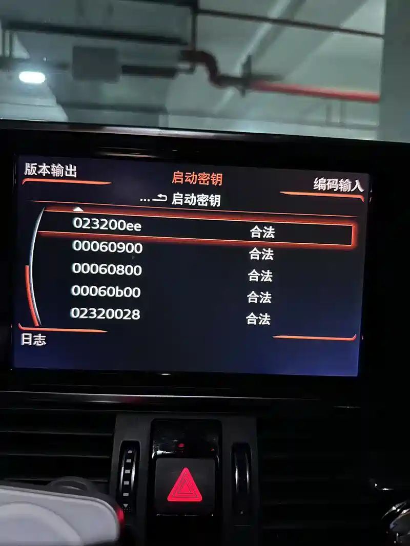

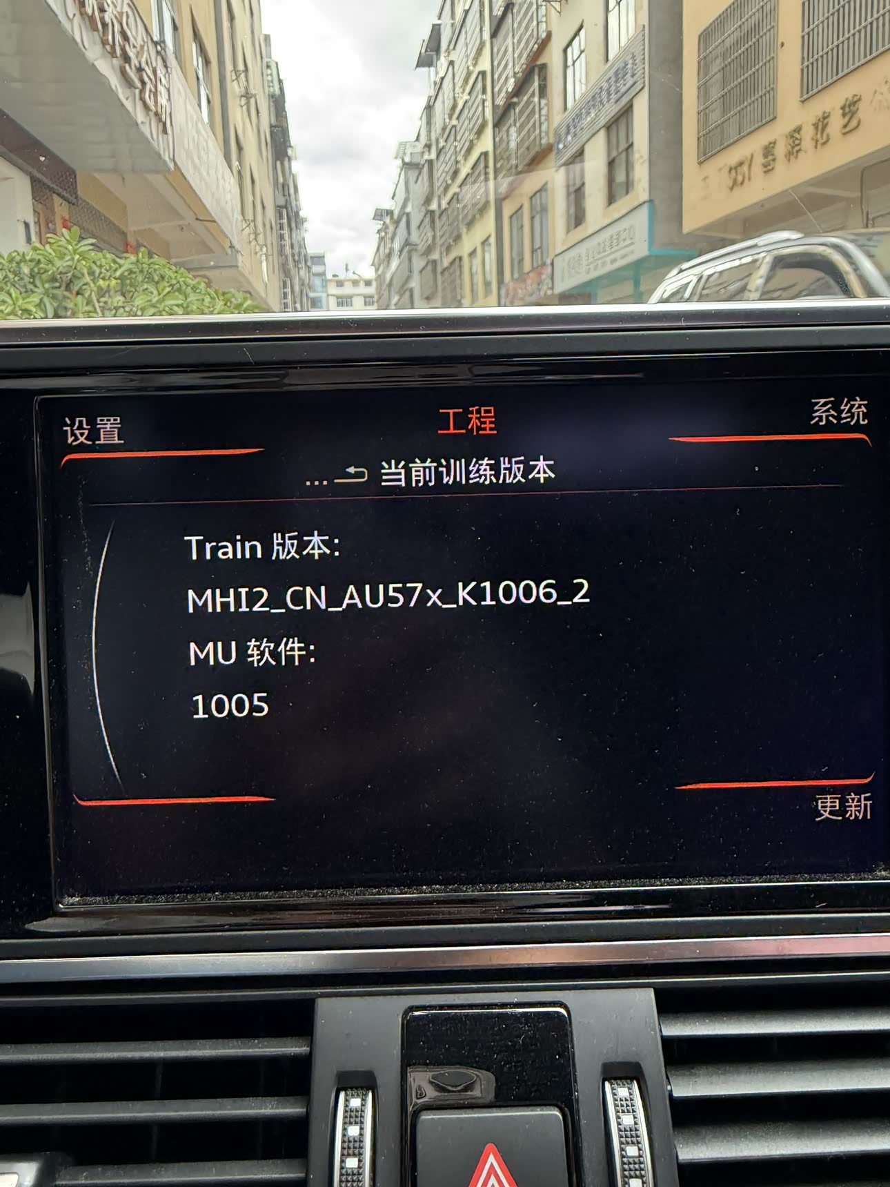

问 8711地图C7PA无法更新 删除 推荐精华 置顶 取消置顶 关闭回复 打开回复 推荐编辑 楼主禁言 移动帖子 重置头像 操作记录 ZHAOX96 0浏览 · 2025-02-15 21:27 本人车机系统已经更新到K1006,密钥已经023200ee弄好,8511地图可以已更新,但是AUDIBO公众号下的26G 8711地图车机无法识别更新,是地图问题还是哪里操作问题,哪位大神路过帮忙解惑下,谢谢啦 举报 打开汽车之家 阅读体验更好 相关问题 更多 问钥匙不在车内 0回答 问关于底盘数据四轮定位 0回答 问奥迪A6L C6 0回答 问车机SIM卡的问题 0回答 问关于停车哨兵模式 0回答 问发动机哒哒哒异响 0回答 全部回复 只看楼主 续蝶恋299 关禁闭 已屏蔽 坦克500 内容正在审核··· 查看回帖内容查看操作记录 2025-02-15 23:46 来自云南 沙发 屏蔽此人 删除 取消删除 禁言 重置头像 共有条对话 > 雨后阳光880315 关禁闭 已屏蔽 五菱宏光 你这种情况是不是地图数据损坏,重新下载试试;还可能是设置问题,应该检查路径等。 2025-02-16 00:51 来自山东 回复 板凳 屏蔽此人 举报 删除 取消删除 禁言 重置头像 共有条对话 > 温馨的妮8088006 关禁闭 已屏蔽 如果8711地图C7PA无法更新,可能是以下原因导致:1. 文件不兼容或过时:下载的文件与系统不匹配,建议重新检查下载链接和文件版本。2. 存储设备问题:确保SD卡或U盘格式正确,文件夹路径无误。3. 系统兼容性:部分车机系统可能不兼容最新地图包,需确认车机系统是否支持。4. 操作不当:更新时需严格按照步骤操作,如重启车机或检查更新路径。如果问题仍未解决,建议联系技术支持或参考相关社区经验。 2025-02-16 01:59 来自广东 回复 地板 屏蔽此人 举报 删除 取消删除 禁言 重置头像 共有条对话 > zjutwj 关禁闭 已屏蔽 奥迪A6(进口) 跨太多版本是无法更新的,先8511升好再试,不行换存储介质 2025-02-17 12:51 来自浙江 回复 屏蔽此人 举报 删除 取消删除 禁言 重置头像 共有条对话 > 襄阳车友2302682 关禁闭 已屏蔽 我也打算更新的 2025-03-17 22:10 来自山东 回复 屏蔽此人 举报 删除 取消删除 禁言 重置头像 共有条对话 > 襄阳车友2302682 关禁闭 已屏蔽 下载中。你密匙怎么弄的 2025-03-17 22:11 来自山东 回复 屏蔽此人 举报 删除 取消删除 禁言 重置头像 共有条对话 > 续蝶恋299 关禁闭 已屏蔽 坦克500 地图到sD卡里面,确实识别不出来,放弃了,已经是8511了,算了算了 2025-05-13 21:56 来自云南 回复 屏蔽此人 举报 删除 取消删除 禁言 重置头像 共有条对话 > 还想在主楼增加内容?点击续写主楼内容 登录 参与更多互动 发表回复 打开App,查看更多评论 首 页 上一页 下一页 末 页 跳 转 取 消 还想在主楼增加内容?点击续写主楼内容 登录 参与更多互动 系统故障 发表回复 图片最多上传9张 微信好友 微信朋友圈 新浪微博 QQ好友 QQ空间 取消 相关推荐 加载中
