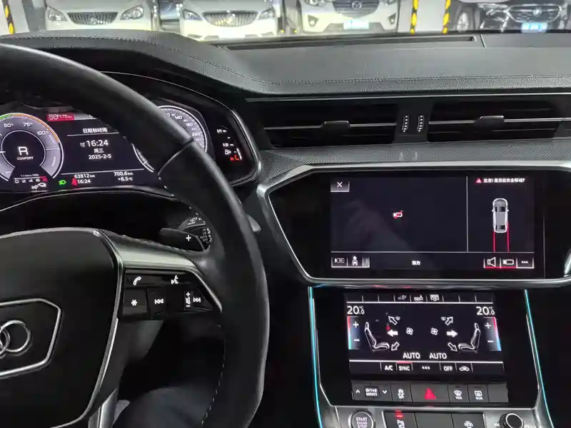

奥迪a6l,4s店换了一次电瓶之后,出现倒车影像无法使用的情况,去4s店检测得到的回复竟然是因为环境问题,7万公里没有出现任何电子元器件的故障,现在说因为环境问题导致倒车影像无法使用。有没有人懂这是什么故障?

这不一定啊,可能是线路接口不稳定故障,也可能是电视屏幕或者是控制模块的原因

换电池之后出现这个问题肯定跟环境没有关系,还是倒车影像本身系统的毛病,可以让他们重新刷一下倒车影像的控制系统

跟环境没啥太大关系啊,倒车影响不好用可能是摄像头插线接口的位置松动造成的。

这个问题问的Q5L上也出现过,而且不正常显示的问题维持了近一年后才彻底解决的。我的倒车影像最后是拆掉尾门的衬板后他们的技术总监找出了视频传输光缆的接口接触不好导致的问题,他们把对插的接口开口调整了一下再涂了一点白色的导电胶后视频显示就正常了,你也可以让他们从这个方面去查一下。

应该是插头松动了,换电瓶的时候,维修人员可能会对车辆的电气系统进行操作,导致倒车影像相关插头松动或接触不良。可以去检查检查。

    没遇到过你这个情况啊,是不是接口不稳定的问题啊,要不你换家4s店去看看呢。
