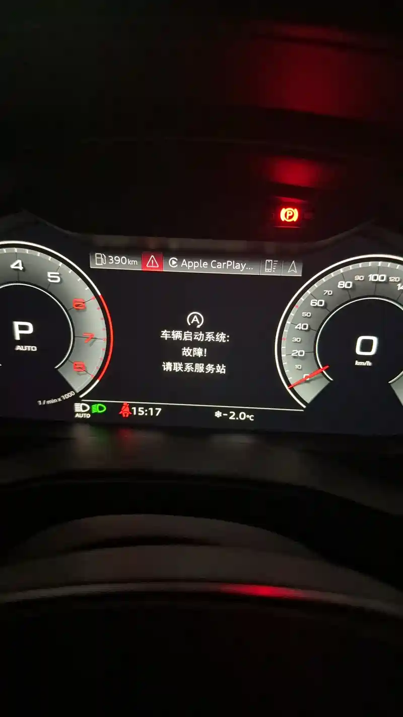

问 洗车后无钥匙进入失灵,这是怎么回事? 删除 推荐精华 置顶 取消置顶 关闭回复 打开回复 推荐编辑 楼主禁言 移动帖子 重置头像 操作记录 兔斯基1 0浏览 · 2025-01-22 21:58· 发布于辽宁 各位车友,有碰到这种情况吗?今早洗了个车,洗车之前一切正常,洗完后就报这个,无钥匙进入也不好使了。 举报 打开汽车之家 阅读体验更好 相关问题 更多 问A6轮毂翘边 0回答 问奥迪A6L保养 0回答 问应该是用那种机油更好 0回答 问25款倒车底盘有异响 0回答 问奥迪A6L C6 0回答 问26款奥迪a6l剐蹭 0回答 全部回复 只看楼主 小伟杰 关禁闭 已屏蔽 雷克萨斯IS 你好 你这种情况观察一下车辆在洗车过程中有没有出现亏电的情况,如果说有亏电的话,会导致车辆数据丢失。可以先使用诊断电脑清除一下故障码,一般是可以解决的。如果说没有出现亏电的情况,那需要使用电脑扫描一下无钥匙进入系统里面是否有故障码存在,需要针对处理或者说更换相对应的配件。 2025-01-22 22:03 来自贵州 回复 沙发 屏蔽此人 举报 删除 取消删除 禁言 重置头像 共有条对话 > 杨FleXRay 关禁闭 已屏蔽 宝骏730 你好,通过你发的照片来看,我们这个现在显示的是属于车辆启停系统出现的故障,然后伴随车辆的无钥匙进入也无法使用这种情况的话,不排除车辆在洗车的时候,导致我们这个车辆舒适模块进水引起的这个问题,重点排查一下我们这个车辆后备箱右侧内饰版里面有没有进水,引起这个模块插头进水导致的这个故障现象出现可以打开后备箱检查一下,如果出现模块进水插头进水重新进行处理一下解决问题因为咱那个奥迪车辆天窗落水管容易出现破损,导致洗车的时候水会通过这个天窗落水管流入车内,导致模块进水插头进水,引起的这个故障现象出现。 2025-01-22 22:03 来自浙江 回复 板凳 屏蔽此人 举报 删除 取消删除 禁言 重置头像 共有条对话 > 火舞轻风 关禁闭 已屏蔽 长安CS35PLUS 洗车后无钥匙进入功能失灵可能是车辆的水分进入了无线感应系统或者电池受到了水汽的影响。建议您检查感应器和钥匙电池的接触部位是否湿润或有杂物影响接触,可尝试使用柔软的布轻轻擦干表面水渍或等其自然风干后再尝试使用。。 2025-01-22 22:16 来自山东 回复 地板 屏蔽此人 举报 删除 取消删除 禁言 重置头像 共有条对话 > 奇妙的小饼干 关禁闭 已屏蔽 雅阁 你这个是自动启停的故障,你重新启动试一下看看,无钥匙进入的话,你看下是不是钥匙没有电了,要是不是的话可以去4s店去检查一下故障码看看。 2025-01-23 09:33 来自吉林 回复 屏蔽此人 举报 删除 取消删除 禁言 重置头像 共有条对话 > 小邋遢oi 关禁闭 已屏蔽 雅阁 进水了吧,渗到线路里了 2025-01-23 09:55 来自吉林 回复 屏蔽此人 举报 删除 取消删除 禁言 重置头像 共有条对话 > 彩虹天堂呀 关禁闭 已屏蔽 奥迪A4L 锁车等几分钟,重新用钥匙解锁,打火试一试,然后先开到阳光充足的位置,拿擦车布擦一下无钥匙进入的位置,再试试无钥匙进入。 2025-01-23 14:32 来自吉林 回复 屏蔽此人 举报 删除 取消删除 禁言 重置头像 共有条对话 > Starry759 关禁闭 已屏蔽 自动启停不好使了,奥迪为了在保护电瓶,在温度过低的时候就会自动关闭启停功能 2025-01-24 09:50 来自吉林 回复 屏蔽此人 举报 删除 取消删除 禁言 重置头像 共有条对话 > 还想在主楼增加内容?点击续写主楼内容 登录 参与更多互动 发表回复 打开App,查看更多评论 首 页 上一页 下一页 末 页 跳 转 取 消 还想在主楼增加内容?点击续写主楼内容 登录 参与更多互动 系统故障 发表回复 图片最多上传9张 微信好友 微信朋友圈 新浪微博 QQ好友 QQ空间 取消 相关推荐 加载中
