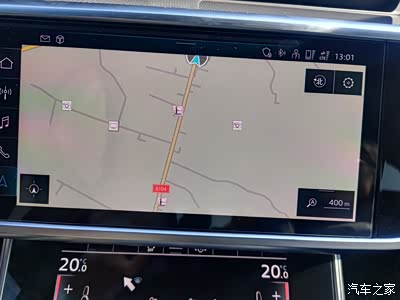

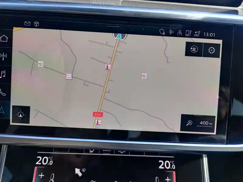

24款A6L导航,车子总会出屏幕,车子在动,地图却不动,请问是什么原因呢?

听他们胡说。。。。。。你这个是点了屏幕,就是看当前区域的模式。点一下屏幕左下角那个按钮,就回到了移动模式了
