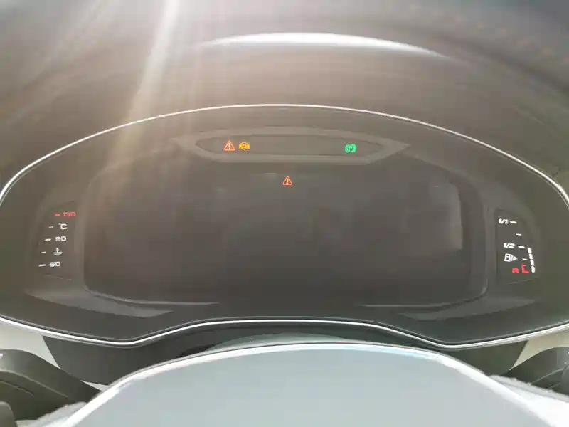

奥迪A6L C8 55质量太差了!黑屏

偷油的不一定是老鼠 关禁闭 已屏蔽
这个是一个通病,控制单元排线的问题,如果去4s店更换的话,价格大概在2万左右,需要更换仪表总成,其实更换排线就可以解决,价格大概在5百块钱左右,建议你照我的方法去检查一下

长春车友1855434 关禁闭 已屏蔽
同款,同样故障,升级车机可完美解决,我的现在是3875,如果版本低于这个,升级大概率解决。

艾灸哎了 关禁闭 已屏蔽
我的2.0T也出现黑屏现象,黑屏只是瞬间,马上就恢复了,但是黑屏太频繁,辛亏在质保期内,索赔了新的仪表,看价格4万多,真的是贵的离谱,辛亏是质保期内免费更换,目前没再出现过黑屏

jck666666 关禁闭 已屏蔽
1月28日29日同样的问题出现,现在不黑屏,但就是满屏故障码,怎么解决?

az5let9o4p8 关禁闭 已屏蔽
索赔吧,和我的一样,硬件问题
