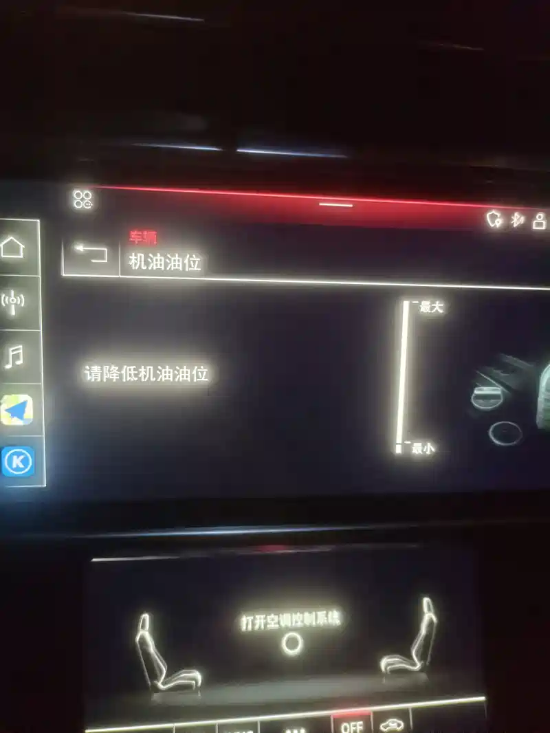

23款奥迪A6加多少升机油,去修理店换机油加了5.2升,显示多了?有影响吗?

正常情况下EA888的发动机更换机油就是需要添加5.2~5.3升机油的,因为你是去了修理店而不是4S店做保养,所以你可能就是遇到了不专业的修理工了,加5.2升机油没毛病的,但是问题出在:第一肯定是机油没有抽干净,所以导致了修理工凭经验加5.2升后变成机油加多了。第二如果专业的修理工会在添加五升机油后会启动车辆运转十来分钟后再用机械油尺测量机油的实际液位后再补充机油的,这一点那个修理工肯定也没做,所以出现这个问题后就去你做保养的店让他们抽掉一些就可以了。我在4S店保养一直都是加5.3升机油的,这个量也是我亲自问过奥迪首席技术总监并得到明确表态的。

你好,奥迪A 6新款车辆的话,我们在更换汽油时候进行添加机油的话,一般都是添加在这个4.8升到5升就可以了。通过照片来看的话,这个机油显示已经添加到最大油位。这种情况的话机油添加稍微多了一点,解决问题的话,我们可以进行把这个机油重新给他抽出来说出来0.5左右就可以解决这个机油评价过多的问题,
机油添加过多的话,会导致发动机内部运转阻力增加导致油耗增高的问题。

奥迪A6L EA888的发动机加5升左右的机油就可以的。

我的23款车子前几天保养也是同样的问题,抽了一点机油出来,偶尔还是会显示油位过高,并且动力变差,我上网买了个机油尺,等明天到了,用机油尺子看一下,估计还得抽一些出来
