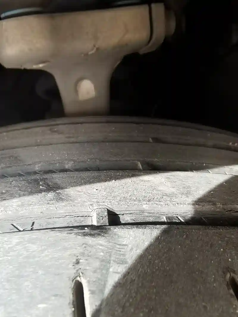

问 快四万公里了,轮胎磨损严重,跑高速感觉飘和打滑,是不是该换胎了? 删除 推荐精华 置顶 取消置顶 关闭回复 打开回复 推荐编辑 楼主禁言 移动帖子 重置头像 操作记录 张掖车友6264226 0浏览 · 2024-12-09 14:12· 发布于甘肃 各位老板看看前胎磨损情况,跑高速感觉有飘和打滑的情况,是不是该换胎了,快四万公里了,基本上都是跑高速为主 举报 打开汽车之家 阅读体验更好 相关问题 更多 问加雪种 0回答 问离车自动落锁 0回答 问现在45什么价格落地 0回答 问A 6 L 0回答 问尾灯饰板 0回答 问配置价格疑问 0回答 全部回复 只看楼主 偷油的不一定是老鼠 关禁闭 已屏蔽 你这轮胎都磨成这样了肯定得换了,看样子基本上已经磨到最低刻度了,不建议再继续使用了,轮胎的寿命,好一点儿的大概也就是6-8万公里左右,换的时候尽量四条胎一起换,不然对差速器有影响 2024-12-09 14:22 来自河北 回复 沙发 屏蔽此人 举报 删除 取消删除 禁言 重置头像 共有条对话 > 蓝冰i 关禁闭 已屏蔽 沃尔沃S90 赶紧更换吧,磨损程度是一方面,主要是已经产生明显裂纹了,存在高速爆胎风险。安全第一。 2024-12-09 14:28 来自广东 回复 板凳 屏蔽此人 举报 删除 取消删除 禁言 重置头像 共有条对话 > 1780蓝狐 关禁闭 已屏蔽 奥迪A3 你这个原车配的是倍耐力的蝎子胎吗?我原车的三万五千公里就磨到安全线了,这个轮胎的质量不行,不耐磨是主要原因,而且静音性也不行。后轮应该没有多大的问题的,我那时候两个后轮的磨损是很小的,所以可以只换前轮一对轮胎也行,要耐磨性好一点的可以选马牌。 2024-12-09 17:07 来自日本 回复 地板 屏蔽此人 举报 删除 取消删除 禁言 重置头像 共有条对话 > ak9fmm7 关禁闭 已屏蔽 哈弗H6 必须换呀,磨损挺严重的,轮胎的寿命本就是4-5万公里,你这该换了要不然存在安全隐患。 2024-12-09 20:12 来自吉林 回复 屏蔽此人 举报 删除 取消删除 禁言 重置头像 共有条对话 > 郑州车友1374302 关禁闭 已屏蔽 这个胎不行,换米其林浩悦4 2024-12-09 20:44 来自河南 回复 屏蔽此人 举报 删除 取消删除 禁言 重置头像 共有条对话 > 路痴考科三 关禁闭 已屏蔽 看图片是该换了 2024-12-10 10:01 来自吉林 回复 屏蔽此人 举报 删除 取消删除 禁言 重置头像 共有条对话 > 家住北面 关禁闭 已屏蔽 锐志 好准备换掉了 2024-12-10 13:34 来自浙江 回复 屏蔽此人 举报 删除 取消删除 禁言 重置头像 共有条对话 > 烈日雄风上秋名山 关禁闭 已屏蔽 花纹都没了哎呀妈,多危险呐还跑高速!快换胎,看着我都心突突的,这市内我都不敢用这胎上路 2024-12-10 13:55 来自吉林 回复 屏蔽此人 举报 删除 取消删除 禁言 重置头像 共有条对话 > 三丁拌饭 关禁闭 已屏蔽 这都有裂纹了,必须换了。四条一起换 2024-12-10 16:23 来自山东 回复 屏蔽此人 举报 删除 取消删除 禁言 重置头像 共有条对话 > 开开心心就好45289 关禁闭 已屏蔽 奥迪A6L 看着已经和安全线一平了该换了,而且有裂纹,明显是寿命到了抓紧换吧 2024-12-11 12:36 来自吉林 回复 屏蔽此人 举报 删除 取消删除 禁言 重置头像 共有条对话 > uckfu 关禁闭 已屏蔽 阿特兹 直接换吧,今年出的六代固特异鹰驰F1轮胎就很不错,我用着挺顺手的,跑起来感觉抓地力比我原来那旧车强多了。而且还有静音胎面设计,舒适性也相当不错。 2024-12-13 15:23 来自安徽 回复 屏蔽此人 举报 删除 取消删除 禁言 重置头像 共有条对话 > 还想在主楼增加内容?点击续写主楼内容 登录 参与更多互动 发表回复 打开App,查看更多评论 首 页 上一页 下一页 末 页 跳 转 取 消 还想在主楼增加内容?点击续写主楼内容 登录 参与更多互动 系统故障 发表回复 图片最多上传9张 微信好友 微信朋友圈 新浪微博 QQ好友 QQ空间 取消 相关推荐 加载中
