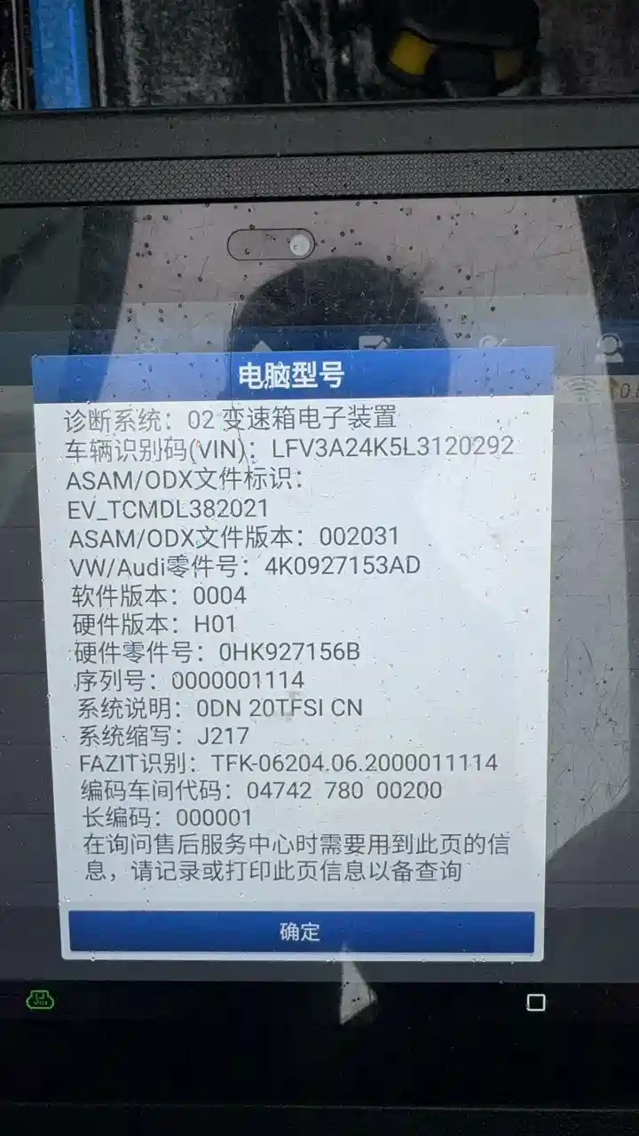

请教个问题 21款a6早上冷车挂倒档耸车 不松刹车就耸。车热就好了,已经在4s店升级完变速箱软件 好使一段时间 家里是东北的天冷下雪就又犯病了

像你这种情况可以跟他探讨一下你的变速箱油低温流动性是多少,最好可以换一个低温流动性更低一点的变速油。如果没有别的油建议还是热车之后再走。

换换变速箱油,这款变速箱抖动是通病,换一个低温流动性比较好的变速箱油,效果应该会好一点,另外检查一下阀体,读取一下数据流,其次变速箱油尽量在4万公里左右就进行更换

若没出保赶紧研究换离合器。

不管什么天气情况,遵循如下的启动方法,1按启动键点亮仪表盘,2等待自检完成,3踩刹车按启动键发动车子,4等待转速到950左右稳定后再挂挡起步。

这个情况,如果做过变速箱升级还是不行,需要进行更换双离合器。
目前,我建议从新进行做变速箱基础设置,再试一下。如果不行,就要考虑进行更换双离合器了。
同时,变速箱油,也要按照里程进行更换,建议每行驶6万公里更换一次。

通过你这个现象来看的话,还是变速箱的问题,变速箱电脑版软件控制逻辑的问题,或者是变速箱里面的控制单元识别到了错误的信号,然后传递到了错误的压力,导致刮倒档送车。这个需要更新软件或者是更换变速箱电脑版。
