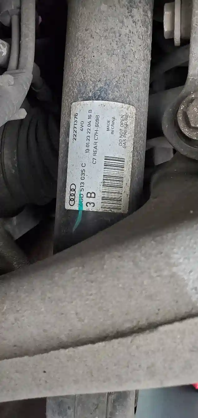

这A6L的后减震器啥牌子?哪年生产的,有懂的大神给看看?

这是A6L的后减震器,各位能看出这是什么牌子的吗,生产日期是哪一年?

这是C7PA的后减,配套生产厂商应该是京西重工。

沃尔沃S90
这个看不出什么牌子,4V0是奥迪内部的供应商代码,生产日期是22年4月16日。

编号035c是c7pa的 035b是c7的。京西重工一根才260元
