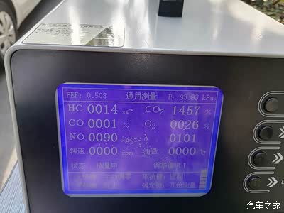

合肥车友Pengswen 关禁闭 已屏蔽
风云
1.用解码器查看抖动时的发动机动态数据流,看看失火频率;
2.测试发动机燃烧状态,通过数据分析诊断,再视情维护发动机燃烧系统。可以把测试数据发给我帮你看看(如下图)…
2024-10-31 22:31 来自安徽 回复
