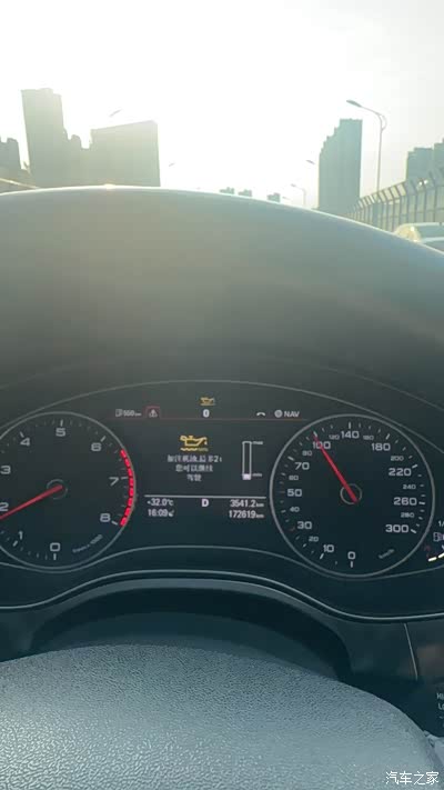

2.5V6 17.2万公里,换完废弃阀后不久,机油灯亮,以为是时间长了,到保养时间了,没在意。后来保养后3000公里左右,机油液位又明显下降,更换改进废弃阀,排空机机油后加满,同时使用哈多除碳剂,第一次加入两瓶,后面两次加油各加一瓶,前面2000公里机油液位没有变化,后来就慢慢掉,一直到3500公里左右,机油灯亮,提示机油液位低,没办法,直接加了两升,目前还在开着。
想请问一下:1.这个是不是明显的烧机油了,厉害吗?
2.除碳剂还要用吗?还是直接大修?并不想大修!3.有什么办法能解决呢?当时就是看着2.5不烧机油买的,现在真的有点懵

先别拆机器,这种情况一般都是活塞环堵了造成的,先检查是否有拉缸,如果没有,找个靠谱的店做免拆治理烧机油,能治住。我的车烧机油就是这样治好的。

烧机油,排气管冒蓝烟,打着车去后面看一下

这种情况只能说有可能是烧机油了,但也未必一定是烧机油引起的,因为烧机油是有一个循序渐进的过程的,也就是说之前的几次保养有没有机油消耗过大的现象呢?如果之前基本正常的话建议保养后再观察一个保养周期看看,如果还是消耗过大,那就是烧机油无疑了,那也只有拆检才能根治。

解决烧机油最好的方法是在常规保养时,每次更换机油前,按照二分之一的比例向发动机里倒入柴油,然后启动车辆怠速运转20分钟以上,最后放掉废油,在加入一升机油,再起启动车辆运转三分钟,再把机油放出来,然后加入新机油即可,这样可以有效避免发动机积碳和活塞环卡滞现象,避免烧机油。可以到抖音上搜一下这种保养方式,很多豪华车都是这么常规保养的,

    烧成这样了,任何免拆治理都是徒劳,拆开检查活塞环吧

    首先废气阀要保证是原厂的,同时检查正时,这两点如果没有问题大概率活塞环堵塞或者卡滞,这个是可以通过活塞环释放剂解决的,至于你说的添加剂不起作用,完全是产品解决能力不行,我朋友车也是奥迪A6之前也是烧机油后来检查好是活塞环问题,使用了司 油 普行驶中的2+18组合方案,现在五千公里不用补机油。毕竟清理和有效清理是两码事。

    跟我的一样 没别的办法只有大修 到这个公里数没办法

    我的2.4T,14款c7,目前差不多18万公里,拆机后跑了2万公里,店家质保20万公里,费用大概花了 1.3万,换了刹车盘和刹车片,还有发动机基脚,你这情况除了拆机别无它法,但我的比你烧的狠,跑不到1000公里就得加1升,瓦也受损,反正他们店子里全拆的多,别花冤枉钱了,听哥劝。
