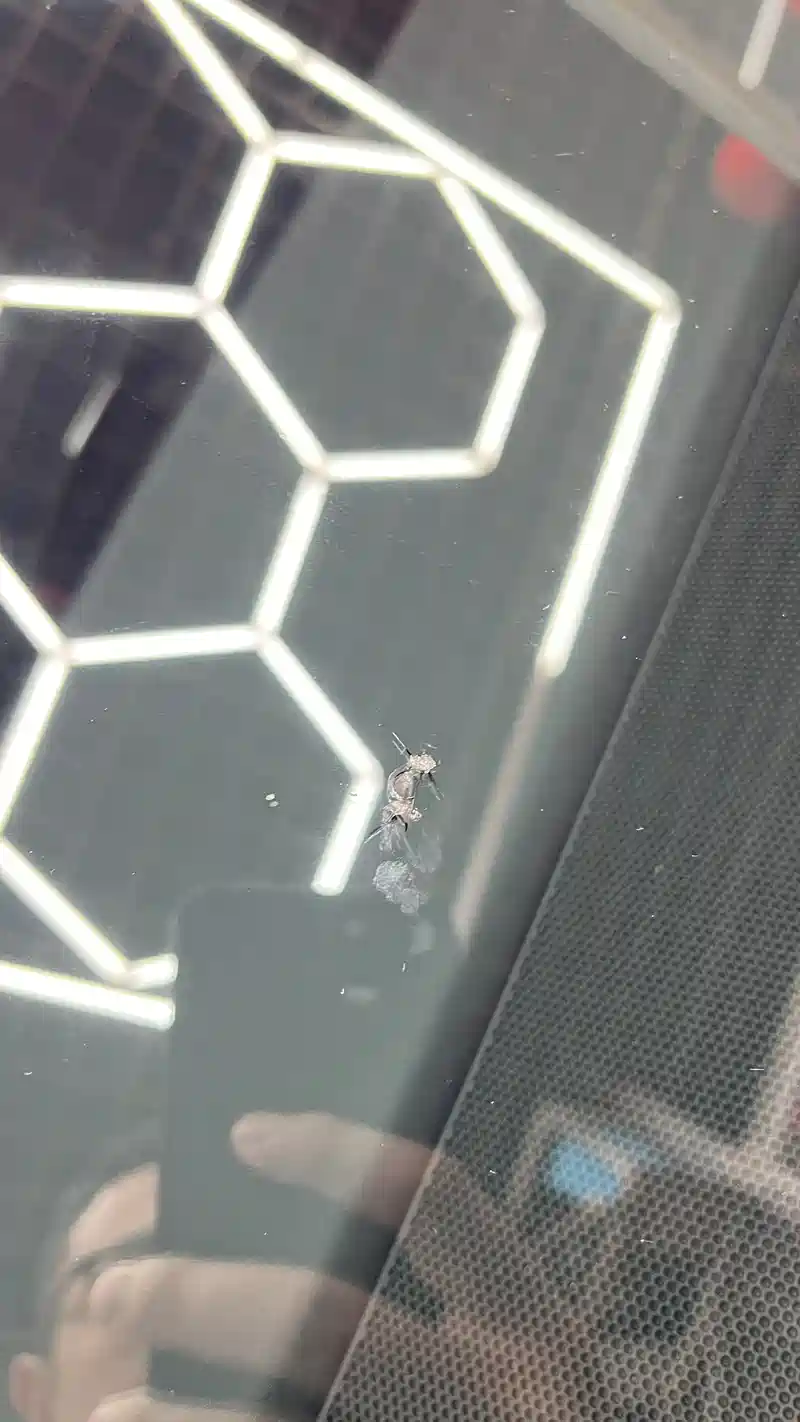

前风挡玻璃被石子蹦了,需要换吗?
用户fhrtdsafsd
0浏览 · 2024-09-11 09:36· 发布于河南
前几天跑高速,前风挡玻璃被石子砸中,这个样子不知道大家有没有无痕修复的?
优质解答
奇妙的小饼干 关禁闭 已屏蔽
雅阁
不跑高速应该没啥问题的,就是美观不美观的问题。
2024-09-12 14:15 来自吉林 回复
蓝冰i 关禁闭 已屏蔽
沃尔沃S90
如果有贴膜且裂纹没有进一步扩大,暂时开开问题不大。
可以咨询下做无损修复的,看是不是还有得补救,看起来范围不是特别大,可能有机会
2024-09-11 09:46 来自广东 回复
郑州车友1374302 关禁闭 已屏蔽
赶紧找一家福耀玻璃专卖店打孔修复,时间长了容易炸开,那就没法修了。
2024-09-11 10:21 来自河南 回复
1780蓝狐 关禁闭 已屏蔽
奥迪A3
首先是你对玻璃上的这个破碎点纠结不?不纠结的话完全不用理会,再用一阵子后报个保险更换掉就可以了,一块前档4S店更换近六千。因为现在车损险中自带玻璃单独破损险的,只要你近三年内没有理赔过或者理赔加交通违法少于三次,理赔一次的话次年保费是基本不会上涨的,另外前档的防爆膜保险公司是不赔的。纠结的话就直接报保险理赔就是了。
2024-09-11 10:36 来自上海 回复
SecCAR 关禁闭 已屏蔽
这个位置比较靠下,估计驾驶时,中控都可以挡着?如果受得了,其实不用管。除非是打穿了。
2024-09-11 11:11 来自河南 回复
与世无争的帅锅 关禁闭 已屏蔽
凯越
反正我是看着别扭,要是我我就去修了
2024-09-11 16:16 来自吉林 回复
之家车友9959862 关禁闭 已屏蔽
无痕修完也有痕迹,外层这玻璃脆弱的很。
2024-09-12 07:56 来自辽宁 回复
武汉段长江 关禁闭 已屏蔽
我刚无痕修复过,里面看起来有个印
2024-09-12 08:08 来自湖北 回复
奇妙的小饼干 关禁闭 已屏蔽
雅阁
小邋遢oi 关禁闭 已屏蔽
雅阁
可以做无痕修复,不过修复完也不太可能恢复原样的,会有痕迹
2024-09-12 14:50 来自吉林 回复
漠上飘尘123 关禁闭 已屏蔽
汉兰达
找个玻璃修复的店,修一下就行了。
2024-09-13 08:24 来自河北 回复
喜欢吉普的人 关禁闭 已屏蔽
裂缝没有进一步扩大,可以买点无痕修复的胶水补下,没那么明显,但最好先联系下保险,咨询下
2024-09-14 14:23 来自云南 回复
