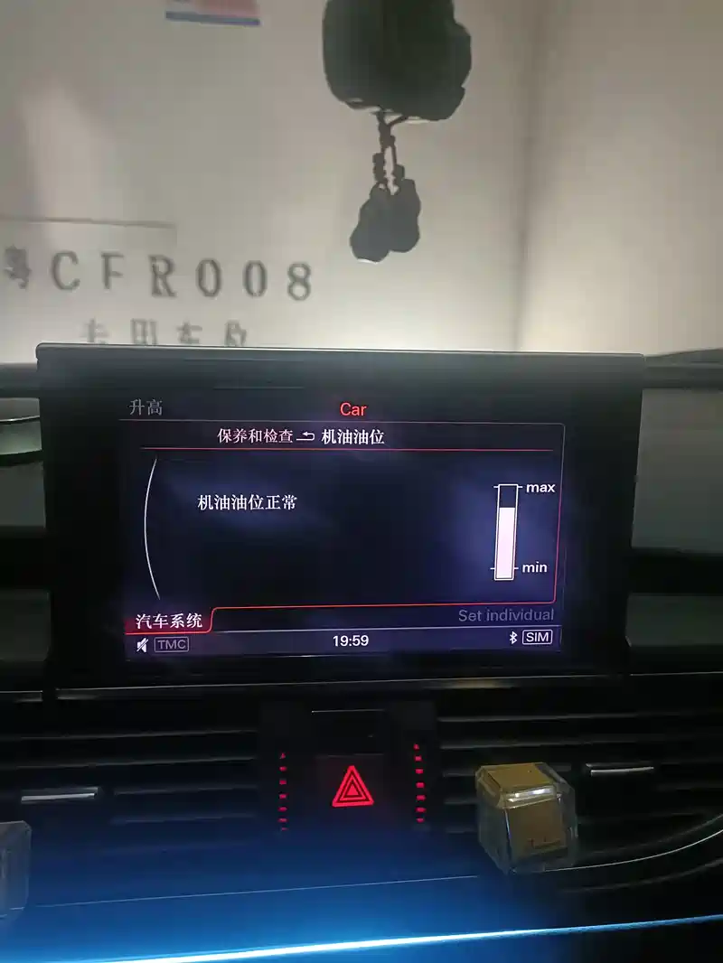

问 3.0的奥迪5000公里消耗了多少? 删除 推荐精华 置顶 取消置顶 关闭回复 打开回复 推荐编辑 楼主禁言 移动帖子 重置头像 操作记录 Dengfeifei 0浏览 · 2024-08-05 21:26· 发布于广东 举报 打开汽车之家 阅读体验更好 相关问题 更多 问什么时候上新款6A啊 0回答 问这是智商税吗 0回答 问发票有需要吗 0回答 问刚买的A6l三个月。 0回答 问这辆车是哪年款的? 0回答 问关于底盘防护板 0回答 全部回复 只看楼主 1780蓝狐 关禁闭 已屏蔽 奥迪A3 这个电子油尺上显示的机油液位目前看来是属于正常范围,根据显示的油柱,参照你已经跑了五千公里的话也就消耗了大概半升左右的机油。因为依据经验,在你机油目前的这个液位只需添加半升左右机油电子油尺就能显示为满格了,所以你的这台EA839的发动机运行应该很不错的。 2024-08-05 21:51 来自上海 回复 沙发 屏蔽此人 举报 删除 取消删除 禁言 重置头像 共有条对话 > 上海车友4763643 关禁闭 已屏蔽 最高和最低好像只差了一升左右 2024-08-06 08:13 来自湖南 回复 板凳 屏蔽此人 举报 删除 取消删除 禁言 重置头像 共有条对话 > shenjun2012 关禁闭 已屏蔽 雷克萨斯LS 这话得分两头说:一,按照这样的消耗速度,没问题。可以理解成正常消耗。二,你需要仔细观察。比如,之前一点都不烧,是最近才开始烧,并且要特别留意接下来有没有存在烧的越来越快。如果是这样,就要想想办法处理了。我的也是17年入手的3.0的,在12万公里前,完全不烧,后来就开始了,结果越来越厉害,速度越来越快,没办法,只能治疗。目前用的是无损。看效果吧,不行,就只能手术了。 2024-08-06 09:38 来自湖南 回复 地板 屏蔽此人 举报 删除 取消删除 禁言 重置头像 共有条对话 > 小邋遢oi 关禁闭 已屏蔽 雅阁 最高点到最低点差不多1.5升左右,这点还不到半升,算是在合理消耗范围内 2024-08-06 14:16 来自吉林 回复 屏蔽此人 举报 删除 取消删除 禁言 重置头像 共有条对话 > 是鲜芋呀 关禁闭 已屏蔽 奥迪A6L 这个消耗度还算正常的吧。 2024-08-06 16:18 来自吉林 回复 屏蔽此人 举报 删除 取消删除 禁言 重置头像 共有条对话 > 辣油baba 关禁闭 已屏蔽 宝马5系 正常消耗 2024-08-07 10:27 来自安徽 回复 屏蔽此人 举报 删除 取消删除 禁言 重置头像 共有条对话 > j9866 关禁闭 已屏蔽 正常消耗,不放心开下机盖再测为准,大众的发动机一般不长时间4千转以上的高转速机油没啥消耗! 2024-08-15 14:43 来自北京 回复 屏蔽此人 举报 删除 取消删除 禁言 重置头像 共有条对话 > 还想在主楼增加内容?点击续写主楼内容 登录 参与更多互动 发表回复 打开App,查看更多评论 首 页 上一页 下一页 末 页 跳 转 取 消 还想在主楼增加内容?点击续写主楼内容 登录 参与更多互动 系统故障 发表回复 图片最多上传9张 微信好友 微信朋友圈 新浪微博 QQ好友 QQ空间 取消 相关推荐 加载中
