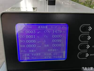

问 23款45四驱尊享动感 为什么低速行驶会顿挫 删除 推荐精华 置顶 取消置顶 关闭回复 打开回复 推荐编辑 楼主禁言 移动帖子 重置头像 操作记录 吴s粑粑 0浏览 · 2024-08-01 14:09· 发布于吉林 比方说我踩到2档后松油门 转速就会一蹦一蹦的往下掉 车辆也跟着晃动 三档也是 下地库低速行驶左转时,轮子就像卡了什么东西一样 一蹦一蹦的 油给的猛蹦的越高 举报 打开汽车之家 阅读体验更好 相关问题 更多 问奥迪A655故障 0回答 问右后门不能上锁。 0回答 问VW51100认证 0回答 问08款A6L日行灯 0回答 问刚买的A6l三个月。 0回答 问做四轮定位 0回答 全部回复 只看楼主 1780蓝狐 关禁闭 已屏蔽 奥迪A3 这个低速顿挫就是奥迪目前使用的湿式七速双离合器变速箱无法回避的现象之一。顿挫主要发生在2档升3档时或者降档2~3档时再加速的瞬间,轻微的顿挫可能只是感觉换挡过程中颠一下,严重的顿挫会有像被追尾那样的感觉,人在车内甚至有冲撞感。我用车五年多,严重到类似被追尾的顿挫有六七次,这真的很无奈啊。 2024-08-01 15:10 来自上海 回复 沙发 屏蔽此人 举报 删除 取消删除 禁言 重置头像 共有条对话 > 之家车友9959862 关禁闭 已屏蔽 换进口的离合器就好了,如果发动机动力输出好就能轻点,怠速降下来后再起步,出地库M1有坡最好。 2024-08-01 16:02 来自辽宁 回复 板凳 屏蔽此人 举报 删除 取消删除 禁言 重置头像 共有条对话 > 北京车友阿拉蕾 关禁闭 已屏蔽 奥迪A6L 类似工况CVT也会咯噔一下严重拥堵用手动模式吧 2024-08-02 08:38 来自北京 回复 地板 屏蔽此人 举报 删除 取消删除 禁言 重置头像 共有条对话 > 是鲜芋呀 关禁闭 已屏蔽 奥迪A6L 可能是变速箱导致的,变速箱受损或是内部积聚杂质时,会影响到车辆的行驶的平稳性,就会在低速行驶出现顿挫感。 2024-08-02 10:52 来自吉林 回复 屏蔽此人 举报 删除 取消删除 禁言 重置头像 共有条对话 > 合肥车友Pengswen 关禁闭 已屏蔽 风云 发动机燃烧系统故障,混合气浓度失准,汽缸失火引起的低速行驶顿挫闯动症状。通常冷车工况尤为明显,热车工况症状缓解或消失…测试发动机燃烧工况,看看混合气状态,通过数据分析诊断,再对症维护解决…可以把测试数据发给我看看… 2024-08-13 00:46 来自安徽 回复 屏蔽此人 举报 删除 取消删除 禁言 重置头像 共有条对话 > acnsjwtehuz 关禁闭 已屏蔽 换auto或S模式 2024-09-16 14:33 来自湖北 回复 屏蔽此人 举报 删除 取消删除 禁言 重置头像 共有条对话 > 誓言8900 关禁闭 已屏蔽 驾驶模式选舒适模式,相比其他模式更平顺些。 2024-09-18 16:00 来自吉林 回复 屏蔽此人 举报 删除 取消删除 禁言 重置头像 共有条对话 > 还想在主楼增加内容?点击续写主楼内容 登录 参与更多互动 发表回复 打开App,查看更多评论 首 页 上一页 下一页 末 页 跳 转 取 消 还想在主楼增加内容?点击续写主楼内容 登录 参与更多互动 系统故障 发表回复 图片最多上传9张 微信好友 微信朋友圈 新浪微博 QQ好友 QQ空间 取消 相关推荐 加载中
