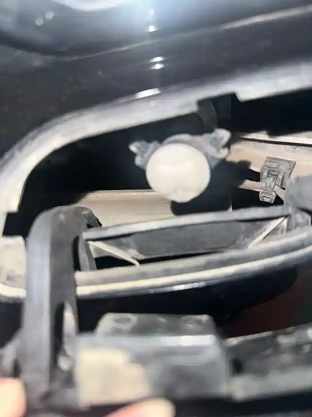

今天早上加了两瓶玻璃水发现大灯不清洗下车查看,结果发现副驾驶大灯下面漏玻璃水 🥹 打开盖子发现少了一个喷头,先给四儿子店打了电话和我说758元一个,两个都需要换,需要加工时费 因为前杠需要拆下来才能更换喷头,换好要近两千块钱 我心思一个清洗喷头这么麻烦 我在网上看了看,买完更换上是不是就可以了?

这个你得向网上买配件的商家问一下这个喷头是直接按进去的还是需要怎么安装的,因为工作时这个喷头会伸出来再喷水清洗的。如果仅按进去的话简单,要拆前杠的话就麻烦了,但还不如去快修店让人搞,估计500以内绝对能够搞定。

自己买回来新的看看喷头是不是可以拆卸的,如果是可以拆卸的那么把新的喷头装回旧的(不过旧的既然喷头丢了那肯定是松散了还不如拆保险杠整个换新了),或者去汽修店或是汽车美容店花200块让人家帮你拆保险杠装上去就行了,拆保险杠又不是什么难活超200块都是黑你的.

我感觉你可以买一个试一下,看看能不能按上,安装不上的话在退款,然后去外面再弄。
