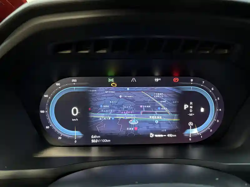

新车落地不到一周,跑了不到200公里就黄灯报警,废气排放系统故障,有人遇到过这情况吗? 删除 取消推荐 置顶 取消置顶 关闭回复 打开回复 推荐编辑 楼主禁言 移动帖子 重置头像 操作记录 广州车友9486678 0浏览 · 2025-01-01 20:13· 发布于广东 请问新车落地不够一周,行不够200公里,提示“ 黄灯~废气排放系统故障”,大家有遇到类似情况吗? 举报 打开汽车之家 阅读体验更好 相关问题 更多 问空调有霉味 0回答 问正时链条还是皮带 0回答 问车载流量 0回答 问车顶不一样色儿? 0回答 问4g模块更换升级吗 0回答 问6座车的一个问题 0回答 全部回复 只看楼主 壹路順风 关禁闭 已屏蔽 亮发动机故障灯不仅跟油品有关,而且还跟车身上的传感器或者是电磁阀都有关系。需要用诊断电脑读取具体的故障代码。如果有独到混合气过稀故障就是进气漏气导致的需要检查漏气。 2025-01-01 20:17 来自广东 回复 沙发 屏蔽此人 举报 删除 取消删除 禁言 重置头像 共有条对话 > 守侯幸福2012 关禁闭 已屏蔽 沃尔沃XC90 我车,10000公里左右开始,就三天五头的亮灯,都习惯了,跑跑就灭了, 2025-01-01 23:21 来自山东 回复 板凳 屏蔽此人 举报 删除 取消删除 禁言 重置头像 共有条对话 > 蓝冰i 关禁闭 已屏蔽 沃尔沃S90 可能是颗粒捕捉器结冰了,跑跑高速再生一下可能会消除报警灯。如果不能消除,就找4S读读故障码对应处理。 2025-01-02 17:28 来自广东 回复 地板 屏蔽此人 举报 删除 取消删除 禁言 重置头像 共有条对话 > 无悔军营 关禁闭 已屏蔽 沃尔沃XC90插电式混动 到4S店消除一下故障码就没事了 2025-01-03 09:56 来自山东 回复 屏蔽此人 举报 删除 取消删除 禁言 重置头像 共有条对话 > jefflife 关禁闭 已屏蔽 艾力绅 我也有过 消除下就没事了 2025-01-03 16:53 来自江苏 回复 屏蔽此人 举报 删除 取消删除 禁言 重置头像 共有条对话 > 朝阳老吴 关禁闭 已屏蔽 我大概10万公里出现类似情况,检测确定是氧传感器故障,需要更换。 2025-01-03 18:01 来自北京 回复 屏蔽此人 举报 删除 取消删除 禁言 重置头像 共有条对话 > 还想在主楼增加内容?点击续写主楼内容 登录 参与更多互动 发表回复 打开App,查看更多评论 首 页 上一页 下一页 末 页 跳 转 取 消 还想在主楼增加内容?点击续写主楼内容 登录 参与更多互动 系统故障 发表回复 图片最多上传9张 微信好友 微信朋友圈 新浪微博 QQ好友 QQ空间 取消 相关推荐 加载中
