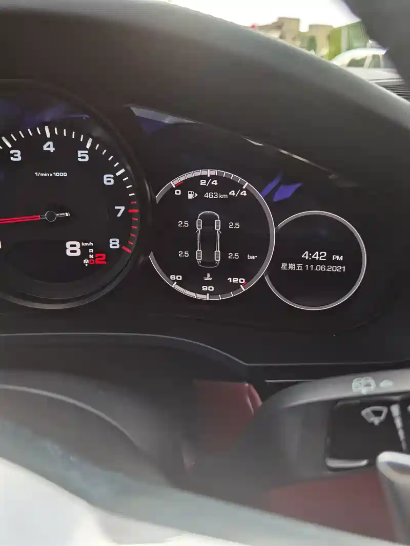

卡宴21寸轮,胎压应该打多少气阿
Bosco9756
0浏览 · 2021-06-11 16:44
你们都打多少bar呢?

关于车子胎压的问题,一般冬天在2.5,夏天的话2.3,我是比较省事儿一直都2.4。

我的4s店弄的前2.8 后3.0

前2.4,后2.6,驾驶座车门打开 车架上有胎压建议标签

胎压打高点吧,安全,我也是21轮,全年前2.7,后2.9,很多人误以为胎压低点安全,其实胎压高才更不容易爆胎,轮胎能承受的压力比你想像的大的多,胎压低爆胎风险更高,不信的可以去搜下相关测试视频

我前2.8,后2.9

我21寸,夏天前2.6后2.8,冬天前2.7后2.9

胎压最低不低于半载推荐值,最高不超过满载推荐值,在此范围内可以根据自己日常载重、路况条件、以及对舒适性、油耗等的要求做适合自己的调整。打多少您可以参考以下标准:
1、胎压应该打多少以车厂推荐值为准。车厂气压推荐值通常可以在以下地方找到:车辆用户手册,驾驶室车门(B柱附近)旁边的标签,车辆驾驶座旁的抽屉,油箱盖小门。
2、车厂胎压推荐值指的是冷却胎压。定义如下: 停车后至少三小时后或轮胎行驶不超过2公里。如果只能在热胎时测量胎压,请将所测得的胎压数值减去大约0.3巴(=4psi)就是轮胎冷却充气压力。

4S帮我弄成前2.6,后2.9

但是低一点马上报警!
