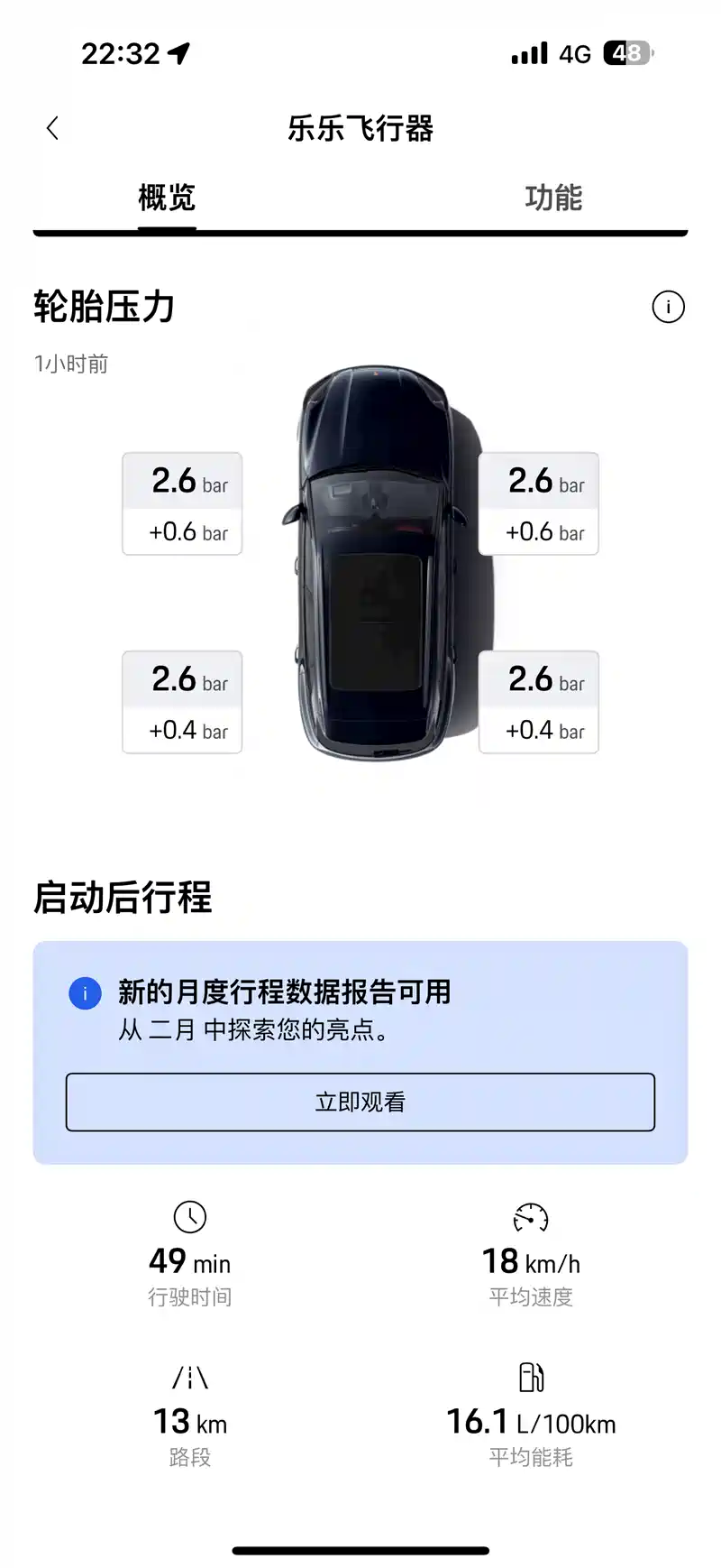

问 胎压2.0是不是太低了? 删除 推荐精华 置顶 取消置顶 关闭回复 打开回复 推荐编辑 楼主禁言 移动帖子 重置头像 操作记录 吃葡萄的鱼鱼 0浏览 · 2025-03-03 22:35· 发布于湖北 这是+号是胎压高了吗?要是按照这个数加减,那不是又太低了都到2.0了? 举报 打开汽车之家 阅读体验更好 相关问题 更多 问卡宴27年大改款吗 0回答 问车道保持 0回答 问保养问题 0回答 问2026卡宴 0回答 问26款价格多少合适 0回答 问卡宴档吧掉皮 0回答 全部回复 只看楼主 小伟杰 关禁闭 已屏蔽 雷克萨斯IS 您好,这款车型的话2.0的胎压是有一点偏低,这边建议控制在2.2~2.4之间,冬季如果说是夏季的话控制在2.0~2.2都是可以的,没有问题。轮胎气压添加的太多会影响到车辆行驶过程中的一个舒适度。 2025-03-03 22:44 来自广东 回复 沙发 屏蔽此人 举报 删除 取消删除 禁言 重置头像 共有条对话 > 杨FleXRay 关禁闭 已屏蔽 宝骏730 你好,车辆轮胎压力2.0的话属于2公斤的压力,这个轮胎压力的话属实偏低了一点正常的轮胎压力都在2.5公斤到2.8公斤有时间的话可以把车辆开到轮胎店,让我修师傅帮你这个轮胎压力充一下气压力冲了2.5公斤就可以了。 2025-03-03 22:45 来自浙江 回复 板凳 屏蔽此人 举报 删除 取消删除 禁言 重置头像 共有条对话 > 爱车老蒙 关禁闭 已屏蔽 奇瑞E5 每个车子的说明书都有标注,冬天不能太低,夏天不能太高,跑长途要注意一下胎压。 2025-03-03 22:55 来自山西 回复 地板 屏蔽此人 举报 删除 取消删除 禁言 重置头像 共有条对话 > 小青蛙一只 关禁闭 已屏蔽 长城C30 看图片你这个应该是,车子跑了一段距离,胎压升了0.4Bar和0.6Bar,升高到了2.6Bar。建议冷车状态下,胎压在2.3-2.8Bar之间,胎压低于2.3Bar以后,车子跑起来吃力,油耗会偏高。 2025-03-03 22:55 来自河北 回复 屏蔽此人 举报 删除 取消删除 禁言 重置头像 共有条对话 > 小鱼睡不醒0755 关禁闭 已屏蔽 你看说明书,或者车门槛哪儿。前面2.6,后面2.8。 2025-03-07 20:41 来自广东 回复 屏蔽此人 举报 删除 取消删除 禁言 重置头像 共有条对话 > 还想在主楼增加内容?点击续写主楼内容 登录 参与更多互动 发表回复 打开App,查看更多评论 首 页 上一页 下一页 末 页 跳 转 取 消 还想在主楼增加内容?点击续写主楼内容 登录 参与更多互动 系统故障 发表回复 图片最多上传9张 微信好友 微信朋友圈 新浪微博 QQ好友 QQ空间 取消 相关推荐 加载中
