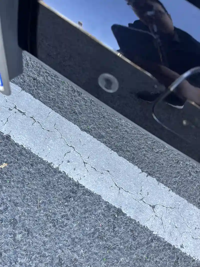

各位车友好,昨天早上去换了车前面保险杠的膜,去的时候都好好的
昨晚拿车回家就发现总是开会儿就滴滴滴预警线上左前方要碰到东西。
然后看了下前面,是不是这个膜没撕开的原因?谢谢!

把探头上的车衣膜去掉,雷达探测到有东西,车衣影响了雷达,用美工刀把雷达探头位置切割漏出探头就好了。

刚贴完的车衣,里面还有水汽,雷达位置就会误报。可以用手轻轻推按,赶赶里面的水汽。等干透就好了。

刚贴完膜里面有水分,膜没有贴合漆面雷达会报警,可以先用手按下去。如果一直报警就到贴膜店把雷达部分膜割掉
