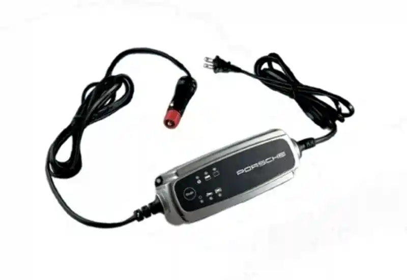

我看保时捷有一个配件,叫做电池维护器(Porsche battery maintainer and charger , charge o mat pro),零件编号?958-044-900-71,专门给长期不开的时候用来给电池充电的,仅需连接外部插座和汽车点烟器。老铁们,有必要买吗?

这款是针对老卡铅酸蓄电池的充电器,不知道能不能用在 ,新款普卡这么先进的锂电池

保时捷 Charge-o-mat 车辆充电器 - 专业版
充电器 (5.0 A),带有涓流充电和蓄电池监控功能,以及两种充电模式适用于保时捷 12V 铅酸蓄电池和保时捷 12V 锂离子蓄电池 (12V LiFePO)。
请注意:选装转接器可用于未配备点烟器的车辆(零件号:958 044 901 75).不适合于保时捷 E-Hybrid 车辆中的锂离子高压蓄电池。

长时间不开车可以用这个。一般用不着。
Carl_Zeiss 关禁闭 已屏蔽
普卡要用 958 044 901 73,这个支持卡宴的磷酸铁锂电池。
