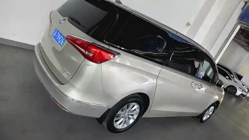

各位老板,亲人,大哥,刚买的2手17年gl8es。车况检查都很好。但是车子挂D档踩住刹车有点低频音听着难受,突突的就像是尾气声音喷耳朵不舒服。还有就是山区跑一趟。耳朵难受死了。有没有什么办法解决,麻烦指教。

大概率是机脚胶老化了,这是老GL8的通病。挂D档踩刹车、山区路段发动机带负载,震动没被缓冲掉,就会出现突突的低频噪音,切N档会明显减轻。
其次也可能是排气管吊胶、软接老化松动,导致排气共振放大,让耳朵难受。
先自己测一下,挂D档踩刹车再切N档,噪音明显变小就先换机脚胶;再检查排气吊胶和软接,这两步解决了基本能缓解大部分不适。

根据你说的这个情况来看可能由‌液力变矩器锁止离合器频繁抖动‌或‌排气管固定螺丝断裂‌导致尾气泄漏引起;山区行驶噪音加剧则与‌发动机高负载下燃烧噪音增强‌及‌底盘共振放大‌有关。建议优先排查排气系统螺丝与变速箱油质,如果该换变速箱油了,你就先更换变速箱油看一下是否有好转,另外一个问题,可以更换机脚垫可显著改善震动传递。不过建议你还是找个专业师傅帮你检查一下具体原因,再做相应的修理

这是GL8 的通病。原厂隔音做的太密闭,低频散不出去,俗称“密闭舱耳压病”。改善方法:
 1.适当调整车窗密封条泄压。
专业改装店可以微调车门密封,给车内留一点点泄压空间,跑山路耳闷会大幅缓解。
​2. 空调开外循环
跑山路全程开外循环,不要内循环,能明显减轻耳压堵耳。

换机脚垫
