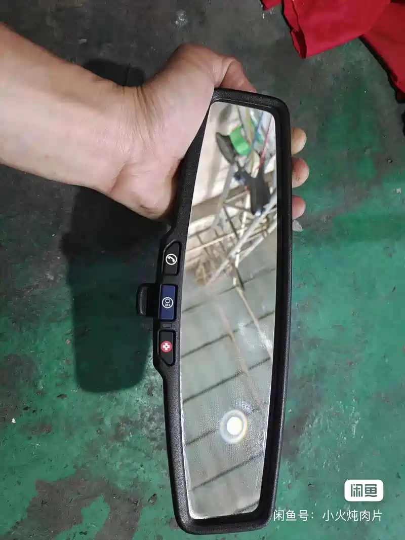

问 关于胖头鱼内视镜更换防眩镜的问题 删除 推荐精华 置顶 取消置顶 关闭回复 打开回复 推荐编辑 楼主禁言 移动帖子 重置头像 操作记录 A海納琦記 0浏览 · 2026-03-11 12:38· 发布于黑龙江 我是11年GL8胖头鱼2.4的车子,我将原先带安吉星的后视镜更换成高配带防眩光后视镜了,安装后发现安吉星的按键好用,防眩功能不好使。想问问各位大神,是否需要外接线?还是将原线桥接一下!感谢大神给予帮助,谢谢🙏 举报 打开汽车之家 阅读体验更好 相关问题 更多 问不会了,帮帮忙谢谢 0回答 问各位楼主, 0回答 问后视镜折叠逻辑反了 0回答 问后备箱怎么电动关 0回答 问这是开胶了吗 0回答 问收别克积分咯 0回答 全部回复 只看楼主 wh1985v 关禁闭 已屏蔽 凯旋 晚上才看得出来吧。。你拿个手机 的灯照一下,,应该是自动的 03-11 14:11 来自湖北 回复 沙发 屏蔽此人 举报 删除 取消删除 禁言 重置头像 共有条对话 > 皮卡丘ly 关禁闭 已屏蔽 雅阁 安吉星线序刚好匹配按键供电,通讯,但防眩目需要额外供电与信号,原车插头没这几根线,必须额外接线,不能只桥接原车线 03-25 08:57 来自吉林 回复 板凳 屏蔽此人 举报 删除 取消删除 禁言 重置头像 共有条对话 > 还想在主楼增加内容?点击续写主楼内容 登录 参与更多互动 发表回复 打开App,查看更多评论 首 页 上一页 下一页 末 页 跳 转 取 消 还想在主楼增加内容?点击续写主楼内容 登录 参与更多互动 系统故障 发表回复 图片最多上传9张 微信好友 微信朋友圈 新浪微博 QQ好友 QQ空间 取消 相关推荐 加载中
